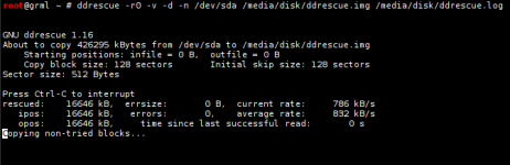

Für die Sicherung benutzen wir das Programm ddrescue. Dieses Programm macht eine bitweise Kopie der Festplatte und läuft dabei ziemlich fehlertolerant, was vor allem bei einem Hardwaredefekt gut ist. Auch hier gilt es wieder, den Festplattennamen anzupassen, diesmal auf die defekte Festplatte, die ihr retten wollt.
Code:
ddrescue -r0 -v -d -n /dev/sd[COLOR="#ff0000"]a[/COLOR] /media/disk/ddrescue.img /media/disk/ddrescue.log
Die Parameter besagen folgendes:
  • -r0 Anzahl der Wiederholungsversuche im Fehlerfall (bewusst auf 0 gewählt, um die Festplatte nicht unnötig zu belasten)
  • -v "Verbose"=Alle Meldungen anzeigen
  • -d Direkter Hardwarezugriff
  • -n Image bei Fehlern nicht aufteilen
Und so sieht es aus:
Die Sicherung kann nun, je nach Zustand und Größe der Festplatte, mehrere Stunden bis Tage dauern. Unter "errors" kann man die Anzahl an physikalischen Lesefehlern sehen, unter "errsize" die Größe der Fehlerstelle(n). (Software-)Dateisystemfehler werden dort nicht berücksichtigt.
Nach dem Sichern habt ihr dann eine 1:1-Kopie in Form eines Images (Festplattenabbilds). Dieses muss man dann weiter aufbereiten oder kann es im besten Fall (keine Lesefehler) direkt wieder auf eine neue Festplatte zurückspielen.

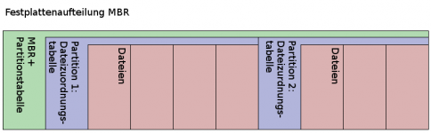

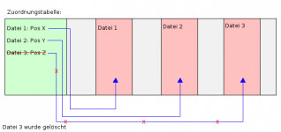

Hier sollte man sich kurz mit der Funktionsweise der Datenspeicherung auf Festplatten befassen. In den ersten 512 Byte einer Festplatte, dem sogenannten MBR (Master Boot Record), liegen der Bootloader (zum Starten des Betriebssystems), sowie eine Partitionstabelle. Diese enthält Anzahl, Position und Größe der auf der Festplatte befindlichen Partitionen. Diese Partitionen sind wiederum mit einem Dateisystem (FAT, NTFS) formatiert. Dieses verwaltet die Namen, Größe, Position, etc. der in der Partition befindlichen Daten. Alle Informationen darüber werden, je nach Dateisystem, z. B. in einer "Dateizuordnungstabelle" gespeichert.
Anm.: Das ist nur ein grundlegendes Prinzipbild zur besseren Veranschaulichung und legt daher keinen Wert auf 100%ige Korrektheit. Position und Art der "Dateizuordnungstabelle" hängt ganz vom verwendeten Dateisystem ab.

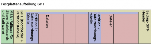

Moderne GPT-partitionierte Festplatten (GUID Partition Table, Nachfolger von MBR) funktionieren leicht anders, prinzipiell aber genauso.
Hier gibt es am Festplattenanfang noch einen MBR als Fallback für alte Software und Hardware, damit die GPT-Partitionstabelle nicht beschädigt wird (weist die komplette Festplatte als unbekannt/belegt aus). GPT ist ein verbesserter MBR, macht aber grundsätzlich nichts anderes. Vorteilhaft ist hier aber, dass es immer noch einen sekundären Header am Ende der Festplatte gibt. Falls einer der Header beschädigt wird, gibt es im Gegensatz zu MBR noch ein Backup.
Ist die Partitionstabelle nun aus irgendeinem Grund kaputt oder wurde eine Partition gelöscht, dann sind die Daten noch lange nicht weg. Nur niemand weiß mehr, wo sie liegen. Man hat hier nun zwei Möglichkeiten: Die komplette Partition "wiederfinden" und in der Partitionstabelle wieder eintragen oder die komplette Festplatte nach nutzbaren Dateien durchsuchen. Wir versuchen zuerst, die komplette Partition wiederzufinden, da das einfacher und besser ist. Die andere Methode folgt weiter unten bei "Einzelne Dateien wiederstellen".

Hat man nur eine einzelne Datei gelöscht, so ist diese in den meisten Fällen noch auf der Festplatte vorhanden. Nur ihr Platz im "Inhaltsverzeichnis" des Dateisystems wird gelöscht und der Speicherplatz so zum Überschreiben freigegeben. Daher kann man die Festplatte auch nach verlorenen (gelöschten) Dateien durchsuchen.
Auch ist das die einzige Methode, wenn bei einem Hardwarefehler nichts mehr hilft, also die halbe Festplatte inkl. Partitonsstruktur und Dateisystem hinüber ist oder bereits ein Teil einer gelöschten Partition überschrieben wurde.

Sicherung starten
ddrescue -r0 -v -d -n /dev/sda /media/disk/ddrescue.img /media/disk/ddrescue.log
Hm? :)
Zum Zurückspielen kann man problemlos das normale dd nehmen. Das wäre in dem Fall sogar vorteilhaft, da man hier eventuelle Lesefehler von der Sicherungsfestplatte mitbekommt.
Grüße
Thomas

Code:
ddrescue -r0 -v -d -n [B]-R[/B] /dev/sda /media/disk/ddrescue.img /media/disk/ddrescue.log
Somit hatte ich 2 Images deren Inhalt sich überlappte - diese musste ich nun zusammenführen.
