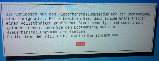

Recovery mod (Nach der Passphrase).: „Resum, Clean, dpkg, fck, grub“ wurden von mir ausführt und brachten mich nicht zurück auf meinem grafische Oberfläche.
Nach verlassen des Recover mod. Gab es diese Meldung die leider nicht vollständig ist (siehe Bild)

-> Dann lad einmal das Bild von der Fehlermeldung hoch.

Schau mal unten steht ein file, öffne das mal und füg den Inhalt hier ein.
Dann den genannten Ordner (in dem das Lockfile nicht geschrieben werden kann) mit ls -lA anzeigen lassen.
Wäre interessant zu wissen, warum x das file nicht schreiben kann.
