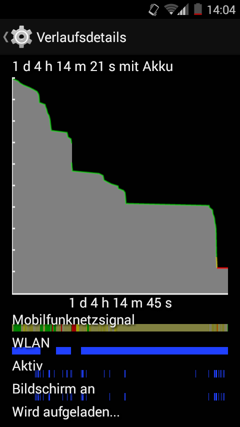

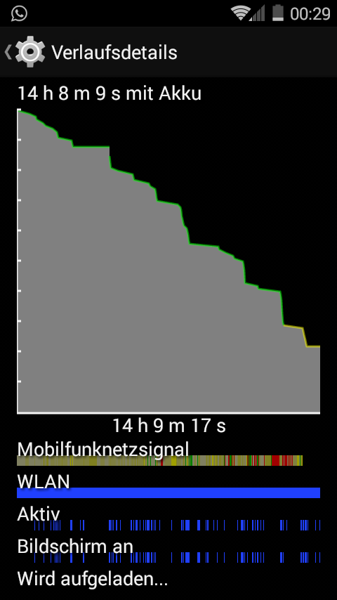

Hallo,
habe letztens festgestellt, dass ich recht heftige Drops in der Akku-Kurve habe (siehe Bilder unten).
Teilweise kann ich das Handy (Huawei G510) nutzen, ohne das es wirklich Akku verliert, doch irgendwann kommt ein recht heftiger Drop, meist über 10-15%.
Woran kann das liegen? Am Akku? An SlimKat? Ich weiß definitiv, dass die Akkuleistung mit der Stock ROM schlechter war, allerdings habe ich keine Vergleichsgraphen zur Hand.
Kann es sein, dass das Handy den Akkustand teilweise nicht richtig abruft und es nach einiger Zeit eben so einen Drop gibt?
Ich weiß ehrlich gesagt nicht wie ich das erklären soll, ist ein wenig kompliziert.
Der Drop läuft auch nicht so ab, dass er von z.B 60% sofort auf 50% oder so runter fällt, sondern meist in 2% Schritten.
Wäre nett wenn mir jemand helfen könnte..
Falls irgendwelche Unklarheiten bestehen, fragt bitte.. Kann es euch bei meiner Beschreibung nicht verübeln ehrlich gesagt :D
Achja, alle möglichen Syncs sind aus und die Drops finden eigentlich NUR bei Benutzung statt, NICHT wenn es im Standby neben mir liegt.
Gruß
EDIT: Bei den Graphen meine ich die nahezu geraden Linien nach unten.

EDIT: Hat sich glaube ich erledigt. Habe die offizielle SlimKat Version geflashed und dazu ein neuen Akku gekauft. Seitdem geht der Akku "gleichmäßig" runter und erreiche wesentlich längere Displaylaufzeiten.
