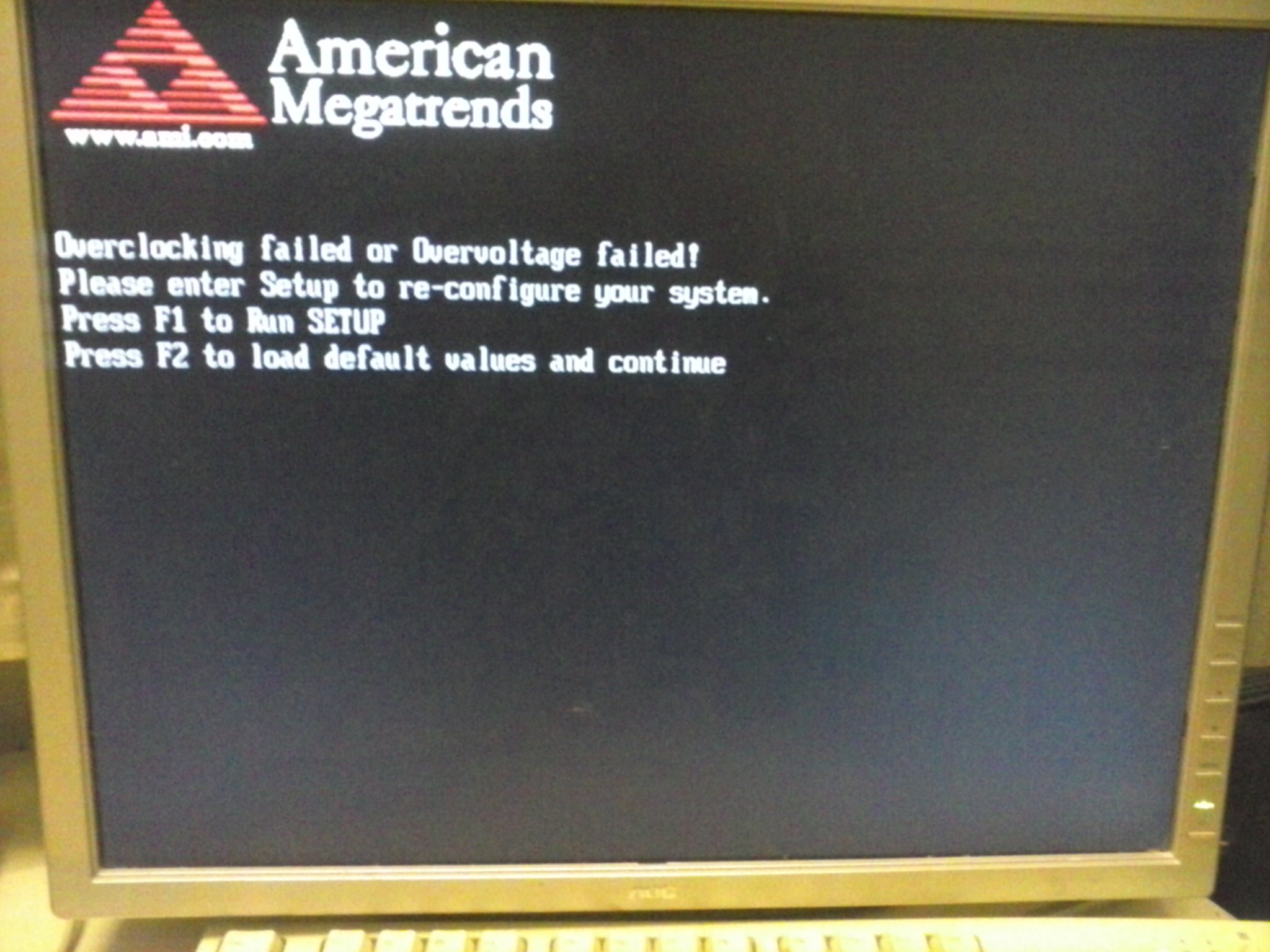

ich würde gerne eine Hardwarediagnose machen bei folgendem PC, siehe Anhang anzeigen Report.txt. Nach einem Absturz ließ sich zunächst der PC gar nicht mehr hochfahren, der Bildschirm blieb schwarz. Dann jetzt nach Tagen haben wir den PC wieder angemacht und es kam diese Meldung
Ich habe F2 gedrückt und siehe da Windows startete wieder. Im Betrieb jetzt soweit alles gut, voller Datenzugriff, alles lässt sich öffnen, scheint alles zu funktionieren. Trotzdem interessiert mich ob nich doch die Hardware beschädigt ist. Gibt es da Diagnose Tools für XP? Vllt. auch mit einer Ubuntu Live-CD?

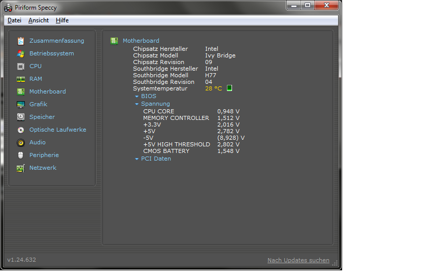

Nimm zum Auslesen der Hardware lieber SIW oder AIDA64.
Everest wird schon seit Jahren nicht mehr weiterentwickelt und das Motherboard wird deshalb nicht angezeigt.
Oder wie auch schon empfohlen wurde Speccy.

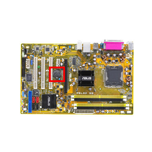

Batterie auswechseln? Wie mach ich das? Wo ist die zu finden?
Korrekt, ja. Nicht immer genau an dieser Stelle aber so sieht sie aus. Btw. sieht das auch für mich so aus, als könnte die Batterie schön langsam ihren Geist aufgeben. Manchmal wollte da bei mir auch ein Board plötzlich nicht mehr booten, weil die Batterie leer war - ohne Fehlermeldung, etc. Abstürze sollte das aber eigentlich keine verursachen.
