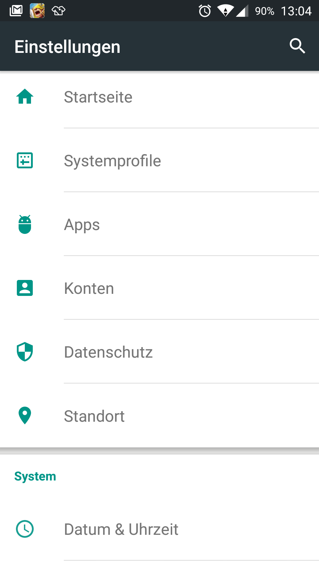

Du kannst unter Datenschutz einstellen ob die Apps das Handy aus dem Tiefschlaf holen können.
Wakelocks der Google Play Dienste unterbinden
Gehe zu den Einstellungen.
Nach unten scrollen & in den Menüpunkt "Datenschutz" gehen.
Nun nochmals in dem Menü in "Datenschutz".
Per Menütaste oder den 3 Punkten oben rechts die Option "Integrierte Apps anzeigen" anhaken.
Nach unten scrollen bis zu "Google Play Dienste".
Lang gedrückt halten & nach unten scrollen bis zum Punkt "Aktiv lassen" & "Ruhezustand ändern".
Bei beiden den Regler nach links zum Deaktivieren.

Finde ich weder unter den Android 5.1-Einstellungen (haben die App Ops nicht entfernt?) noch unter Xprivacy :/
