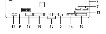

Wenn am Gehäuse ein Lautsprecher verbaut ist, dann kann man diesen am F_Panel 10 anschließen.
Wie die anderen schon sagten wirst du ohne Bios Update nicht weiter kommen. Eventuell gibt es bei dir in der Nähe einen PC laden. Die machen so etwas für kleines Geld.
