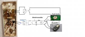

Da habe ich bisher nur die Funkklingel und den NodeMCU. Ich habe grade mal gemessen und hier:
gegensprechanlage.jpg 11,26 V Konstant gefunden. Dann müsste ich dort auch nochmal einen Brückengleichrichter (mit Glättung) und dahinter einen Abwärtswandler klemmen, um den NodeMCU zu versorgen.
Also in etwa so?

Macht es dann nicht sinn, mit den Konstanten 12V sowohl den Klingelsender, als auch den NodeMCU zu betreiben, dann das Relais an stelle des Buzzers zum "drücken" der Klingel zu verwenden und damit auch den NodeMCU zu triggern?
--- [2017-10-22 15:55 CEST] Automatisch zusammengeführter Beitrag ---
In etwa so

Was mit nicht ganz klar ist - warum den Sender noch einbauen? Der ESP hängt doch sowieso im Netzwerk und kann denn Aktionen triggern? Also NodeMCU mit 5 oder 3,3V versorgen (3,3V arbeiten intern, die regelt er eh runter. Kannst aber bis 5V direkt in den VIN Pin gehen...). Das Signal der Klingel gibts Du an einen GPIO weiter (ACHTUNG! Hier nur 3,3V!), der löst denn eine Aktion aus - schau Dir mal ESPEasy an. Stromsparend geht das einfach - der ESP geht in den Deepsleep, wenn Signal kommt wacht er auf schickt ein Signal raus - denn schläft er wieder. Bei einem ESP12 müsstest Du bei einer solchen Schaltung nicht mal zwingend ans Netz, das ginge zur Not auch mit einer Batterie.
