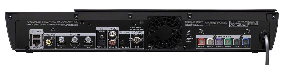

Der Receiver bietet folgende Anschlussmöglichkeiten:
1x Video Out (gelber runder Anschluss)
2x HDMI In
1x HDMI Out (Arc steht klein drüber)
1x TV Optical Digital In
1x Audio In (rot u. weiß runder Anschluss)
1x A Cal Mic.
(Besser verständlich wenn man das Bild sieht.)

entweder
- PC via HDMI IN an Receiver
- Fernseher via optical in an Receiver
- HDMI Out vom Receiver an den Fernseher.
oder, falls am PC nicht nur der Fernseher oder gar nicht der Fernseher sondern nur ein Monitor hängt:
- PC oder Fernseher via Optical IN an Receiver
- PC oder Fernseher via Analog Audio In an Receiver
also einmal auf 5.1 verzichten und die analoge Variante wählen...
Für deine Anforderungen hättest du entweder nen anderen, richtigen AV-Receiver gebraucht (mehrere Optical INs)
Oder musst dir jetzt nen Kabel- oder Sat-Receiver kaufen den du via HDMI an deinen Receiver anschließen kannst

Deinen PC schließt du mit dem HDMI Kabel an deinen Receiver an und den Fernseher dann an den Receiver über HDMI. Dein PC läuft also über den Receiver und der liefert den Sound, und das Bild wird dann vom Receiver an den Fernseher weiter geleitet. Den Fernseher selbst schließt du dann mit SPDIF an den Receiver an. Kein Problem das alles. :-)
Am PC musst du dann nur noch dein Audio Device konfigurieren. Also Standard muss auf HDMI stehen. Das funktioniert mit der AMD Grafikkarte einwandfrei. Ich habe die gleiche Karte.

Würde ich auch so machen, wie Beezle das sagt.
Also:
PC --- [HDMI] ----> AV-Receiver ---- [HDMI] ----> TV
und
TV ---- [Optical] -----> AV-Receiver
Alternativ könntest du:
PC ---- [HDMI] -----> TV ----- [Optical] -----> AV-Receiver
Generell ist die optische Verbindung (Toslink) immer die einfachste. Beim TV ist das optische Anschluss der Standardausgang, um die Toninformationen auf ein anderes Gerät zu bringen. Die optische Verbindung hat auch noch den Vorteil, dass du häufig auch irgendwelche Brummschleifen rauskriegst, da zwischen den Geräten eine leitende Verbindung besteht.
Nachteil von optischen Verbindungen: HD-Tonformate gehen damit nicht. Aber das wäre bei Deiner Anlage sowieso egal.
