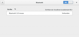

Danke, das sieht schonmel veilversprechend aus. Ich erinnere mich auch, schonmal darüber gestolpert zu sein. Ich konnte das interne BT deaktivieren und nach einem reboot nutzt Fedora momentan den Dongle, was sich in geringen Latenzen und fehlenden Störungen äußert. Außerdem würde in den BT-Einstellungen sonst `localhost.localdomain #2` stehen:
Bildschirmfoto von »2015-02-11 08:24:00«.png
Gibt nur ein Problem: Die Bezeichner ändern sich scheinbar nach dem reboot. Sonst würde ich den Befehl einfach irgendwie beim booten setzen.
