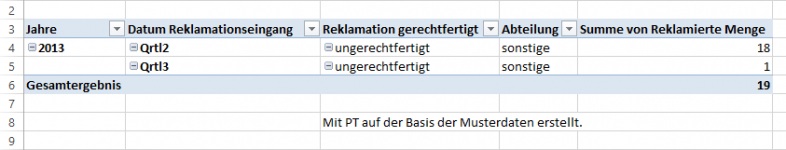

aber irgendwo komme ich da nicht mehr mit. Wärst du VWL'ler könnte ich ja Beispiele aus dem Bereich des Denkbaren/Möglichen verstehen, im Bereich der BWL kenne ich es so, das nur klare Fakten Grundlage für saubere Ergebnisse sind.
Ich mache mir jetzt keine Mühe mehr, denn in der Beispieltabelle komme ich für den Fehler "Zeichnung" auf 25+1=26 für gelieferte und 18+1=19 für reklamierte Teile, und beide waren übrigens ungerechtfertigt. Die Werte sind ohne zeitliche Einschränkung. Deine Zahlen kann ich nicht nachvollziehen, was vielleicht daran liegt, dass die ursprüngliche Tabelle erheblich größer ist. Oder ich habe dich wieder einmal nicht richtig verstanden.
Vielleicht findet sich ja noch jemand, der dir weiter hilft. Ich finde nicht die Zeit, denn irgendwann, irgendwo und irgendwie muss ich schließlich als Selbstständiger mein Geld erwirtschaften und ich habe (gerne) schon einige Zeit in diesen Thread investiert ...
