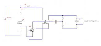

Hallo liebe Board-Nutzer ;)
Ich habe mir vor kurzem eine elektrische Fliegenklatsche gekauft.
Nachdem ich sie ein paar mal benutzt habe, siegte die Neugier und ich habe das Ding mal aufgemacht.
Ich wollte einfach mal wissen wie die Schaltung im inneren genau funktioniert.
Jedoch bin ich aus der Schaltung nicht ganz schlau geworden. :confused:
Ich muss noch dazu sagen. Ich versteh schon etwas von Elektronik. Auch ist mir das Grundprinzip einer solchen elektrischen Fliegenklatsche bekannt.
Ich hab dann mal Probiert die Schaltung auf der Platine aufzuzeichnen, um so einen besseren Überblick zu bekommen.
Dennoch konnte ich nicht ganz genau sagen wie die einzelnen Bauteile miteinander zusammenhängen.
Kann mir von euch mal jemand erklären wie die genau funktioniert. :D
Hier das Bild. so ist sie meiner Meinung nach aufgebaut. (Bitte nicht auf die Bezeichnungen der Bauteile achten...habe diese nicht benannt:D)
So wie ich das sehe, geht das in Richtung "Spannungverdopplung / Spg. Vervielfachung.
Danke für die Antwort.:)
Das dabei die Spannung erhöht wird ist mir klar. :D
Nur würde ich gern wissen wofür z.B. der Transistor, die zwei Kondensatoren, die Dioden etc. da sind ;)
Wenn du den Taster drückst schaltet der Transistor ein und der Strom in der Primärspule steigt an, bis die Feedback-Wicklung (2. Primärwicklung) den Transistor abschaltet. Die Sekundärspule des Trafos hat sehr viel mehr Windungen, dadurch entsteht dort eine relativ hohe Spannung, die von der Kaskade dahinter verdoppelt wird. -> Selbstoszillierender Flyback-Converter-
