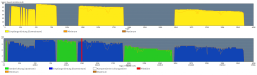

Die Fritzbox meldet dazu:
Bevor ich jetzt mit dem 1&1-Support telefonier, werd ich auch das DSL-Kabel zur Fritzbox noch mal tauschen. Das dürfte ca. 5m lang sein. Aber allein die Werte ich der Fritzbox offenbaren mir ja auch, dass die Verbindungsstelle gar nicht die 250 MBit/sec liefert.

Bitte mal auch noch einen Screenshot vom Spektrum. Ungeeignete Innenleitungen wirken sich gerade im Supervectoring-Frequenzbereich von 17-35MHz aus.
@eraser: Du willst gar nicht wissen, wie lang Deine Leitung eigentlich ist. Das mit der ungeeigneten Innenleitung kennst Du ja auch schon, ich befürchte auch hier ein Elektrikerkabel. ;)
Kannst du das mal bitte erklären?
DSL ist ein Gebiet, bei dem ich technisch eine totale Niete bin, was die Interpretation der ganzen Daten (z.B. SNR, Dämpfung, Störabstandsmarge, Spektrum) angeht.

Das Spektrum sieht nicht gerade optimal aus. Kurz zur Erklärung (Downstream-Bereich):
Träger 0-256: Hier geht es erstmal ziemlich steil nach unten. Das ist zum Schutz der Altanschlüsse aus der Vermittlungsstelle. DPBO ist dabei individuell und sieht bei jedem Anschluss anders aus.
Träger 256-512: Diese Frequenzen werden zwar nicht mehr von DPBO beschnitten, bis 2,2 MHz ist noch kein Vectoring aktiv. Deswegen sind die Träger hier noch nicht so stark belegt.
Träger 512-4096: Normales Vectoring bis 17MHz.
Träger 4096-8192: Supervectoring. Am Anfang ist ein leichter Einbruch normal, da die normalen Vectoring-Anschlüsse Supervectoring nicht schützen können. Die Träger ab 6900 sind dabei abgesenkt für ggf. parallel vorhandene G.fast-Anschlüsse.
An Deinem Spektrum sind nun mehrere Dinge auffällig. DPBO ist zu stark ausgeprägt, d. h. der Abfall ist zu hoch. Insgesamt sollte das Spektrum (bis auf die oben genannten "Auffälligkeiten" im Downstream-Bereich linear abnehmen. Das ist bei Dir nicht der Fall, das Spektrum ist leicht wellig. Die Träger ab 6900 sind gar nicht belegt (vgl. anderes ).
Meiner Meinung nach läuft der Anschluss einadrig, also von dem Adernpärchen könnte eine Ader unterbrochen sein. Es könnte aber auch ein Hinweis auf eine Parallelschaltung mehrerer TAE-Dosen sein. Wie ist das bei Dir im Haus denn genau realisiert? Ggf. mal Fotos aller vorhandenen Dosen/Kabel machen, dann versuch ich das mal, ein wenig zu beschreiben.
Und da (s. Screenshot oben) beim DSLAM die max. Datenrate mit 200 MBit/sec angezeigt wird, wäre das dann ja auch durchaus wieder akzeptabel. Soll ich da mal bei Gelegenheit bei 1&1 nachfragen, warum hier die 250 MBit/sec nicht geschaltet sind?
Ich nehme mal an, der Anschluss ist über Telekom-Technik realisiert? Falls ja, ist dort sehr wahrscheinlich aktiv. In der Zwischenzeit wurde das System insofern gestaltet, dass es die Anschlüsse, je nach Möglichkeiten der Anschlussleitung sowohl nach unten als auch nach oben konfiguriert. Heißt, wenn DLM an Deinem Anschluss aktiv ist und die Leitungskapazität verbessert sich, so könntest Du auch irgendwann nach oben gestuft werden.

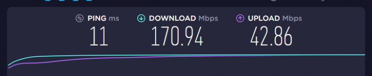

So, Umstellung ist erfolgt, FYI hier meine Geschwindigkeiten:
Hatte auf etwas mehr gehofft, aber vielleicht probiere ich auch noch mal ein kürzeres TAE-Kabel aus. Das mitgelieferte von damals ist ja recht lang.
Ich würde aber auch bei dem Tarif bleiben, da es ingesamt trotzdem günstiger ist, als vorher.

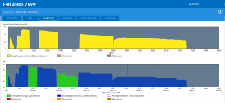

Mal 'ne kurze Rückmeldung von mir:
Ich hab jetzt den Schreibtisch wieder vorerst ins Arbeitzimmer verschoben, da jetzt die anderen Zimmer weiterrenoviert werden. Dadurch konnte ich auch ein etwas kürzeres TAE-Kabel nutzen und hab dadurch 20 MBit/sec mehr bekommen, d.h. aktuell verbunden mit 204,4 MBit/sec. Als aktuelle Geschwindigkeit wird mir 189 MBit/sec in der Fritzbox angezeigt.
Wenn ich hier dann den nächsten Renovierungsschritt absolviert hab, werd ich mir ein TAE-Kabel zulegen, was nur noch 50cm lang ist. Bin mal gespannt, ob das noch was bringt. Gibt's bei TAE-Kabeln irgendwelche Unterschiede wegen Abschirmung? Oder ist das bei den Dingern alles egal?
Außerdem haben wir von 1&1 einen Brief bekommen, dass sie in der Nacht vom 28.05. unseren Internetanschluss optimieren wollen, was immer das auch heißt (außer dass wir in dem Zeitraum offline sein werden). Bin mal gespannt, ob dabei was rauskommt.
Falls das kürzere TAE-Kabel und die "Anschlussoptimierung" nichts bringen, werd ich mal bei 1&1 anrufen, ob man da noch was machen kann.
Aktuelle Daten:
Auffällig:
Die Leitungslänge ist durch das neue Kabel (ca 3-4m kürzer) von 365m auf 274m gesunken, oder die Telekom hat den Verteilerkasten unbemerkt näher an unser Haus gerückt.
alt -> neu
Leitungskapazität: 172656 -> 2612569
Aktuelle Datenrate: 172656 -> 204411
Störabstandsmarge: 6 -> 13
Leitungsdämpfung: 21 -> 17
Leitungslänge: 365m -> 274m
Sekunden mit Fehlern/vielen Fehlern
Fritzbox 0/0 -> 7/4
Vermittlungsstelle 0/0 -> 12/8

Normal sollte so ein TAE-Kabel kaum bis gar keinen Unterschied machen. Dann war das alte wohl kaputt oder hat in der Dose nicht kontaktiert.
Wenn Dein Anschluss weiterhin so gute Werte liefert, dann sollte DLM/ASSIA irgendwann das nächsthöhere Profil zur Buchung freigeben. Wie das dann allerdings in Kombination mit 1&1 genau funktioniert, weiß ich nicht.
