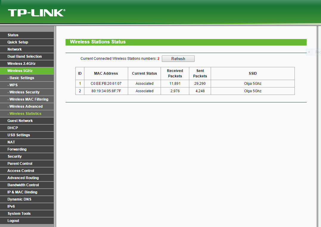

Ja, ich denke ich weiß in etwa wovon du sprichst. Ich habe von Netzwerktechnik nur leider nicht viel Ahnung und ich habe schon jeden einzelnen, manuell auswählbaren Kanal ausprobiert.
Ich hab mal ein screenshot von den einstellungen gemacht.
Derzeit steht der Kanal auf "Auto"

Was bekommst du bei den Statistiken? Ich kenne den Router nicht.
Wenn sich die Frequenz des Routers mit anderen in der Umgebung überschneidet, dann wird die Sendeleistung reduziert. Aber wie gesagt, das weiß ich leider nicht.. das ist in deinem Fall der Kanal oder auch "Channel". Und wenn der sich überlappt, hast du quasi Störsignale von anderen Geräten.
Ob es dafür eine Übersicht gibt, weiß ich leider nicht. Aber vielleicht hat da jemand anders Antwort.
Mach mal Region: Germany und Channel Width: 20MHz (bzw das jeweils Kleinste).
