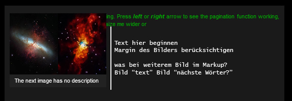

Seit einiger Zeit arbeite ich an einem Markup Processor zur Darstellung von formatierten Text, aktuell auch Bildern und später eventuell auch Videoelementen, in einem Canvas. Dabei stoße ich aber auf ein Designproblem bzw. wie das zu erwartende Verhalten des Scripts sein soll im Umgang mit "floating" von Text und Bildelementen durch das Markup.
Dabei sieht es zur Zeit so aus, das Bilder links, recht und zentriert dargestellt werden können.
Screenshot:
Zentrierte Bilder nehmen immer eine ganze Zeile in Anspruch.
Aber ein Problem taucht auf, wenn das Markup unter anderem weitere Bilder enthält und wie damit fortgefahren werden soll.
Screenshot beigefügt mit Bemerkung, Markup in etwa wie folgt:
[src=html4strict]<BILD align="left"> normaler Text, welcher allerdings die Breite und <bi>Margin</> berücksichtigen soll[/src]
Und Bild, Text, Bild, Resttext, Bild rechtsbündig?, Resttext:
[src=html4strict]<BILD align="left"> normaler Text, welcher "hier" gebrochen werden soll <BILD align="left"> und hier nach dem Bild die Zeile ausfüllt? Und die Breite und <bi>Margin</> der Bilder berücksichtigen <BILD align="right"> soll[/src]
Sollte das Alignment hier überhaupt so berücksichtigt werden?
Könnte das Layout des Textes so aussehen?

verstehe ich Dich richtig, dass Du es so haben willst: https://ngb.to/attachment.php?attachmentid=28463&d=1418475609 ?
Hierzu musst Du den Container des Bildes und der Beschreibung (the next image...) links floaten. Und vor einem neuen Container clearen.

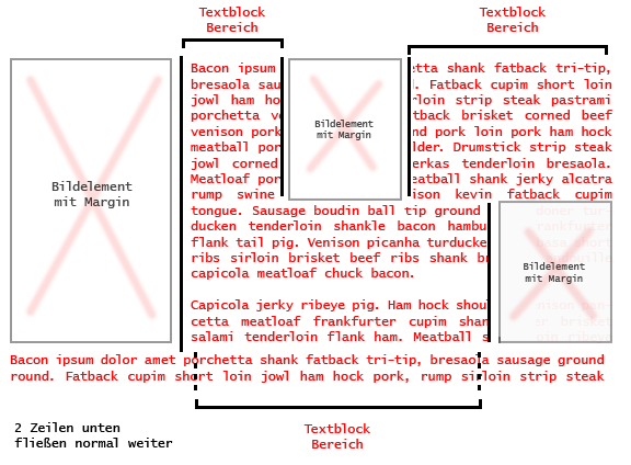

Erstmal der gewünschte Screenshot wie das Layout "theoretisch" aussehen sollen könnte, aber..
Die Textblöcke sollten quasi "justified" oder normal berechnet innerhalb der Textbereiche fließen, dann aber im unteren Block auch die volle Fläche zwischen den Bildern verwenden um Text zu platzieren, dann unter den Bildern normal weiterfließen, so fern möglich.
..der Haken an der Sache ist, das ich so direkt kein HTML oder CSS verwenden kann!
Da alles was man sieht mit Javascript berechnet und auf ein Canvas-Element gezeichnet wird, Text wie auch Bild.
