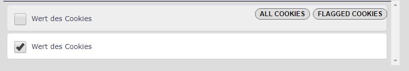

Erstmal vielen Dank, gefällt mir persönlich um einiges besser mit deiner Modifikation! :T
Ich babe darauf basierend mal etwas weiteres erstellt, jedoch die Checkbox nur immitiert und der Button ist im Grunde geblieben, er sieht nur nicht direkt aus wie einer.
Die Listenelemente haben einen Überblendeffekt wenn man mit der Maus über der Zeile ist. Die Buttons den vorgeschlagenen Haken - wirkt auch wesentlich besser.
Screenshots:
Und das Markup mit neuem Stylesheet:

Das neue Markup für einen Cookie-Eintrag:
[src=html5]
<li><button class="checkmark" data-name="Name" data-value="Wert"><p><span class="cookieKey">Name</span><span class="cookieValue">Wert</span></p><li/>
<li><button class="checkmark flagged" data-name="Name" data-value="Wert"><p><span class="cookieKey">Name</span><span class="cookieValue">Wert</span></p><li/>
[/src]
Die Haken-Grafik "checkmark.png" ist beigefügt.

Ich poste hier mal neuere Screenshots, es gab noch einige Style Änderungen... aber denke das sieht jetzt schon zigfach besser aus! - Danke "cybergreek" für deine Hilfe! :)
"Flagged Cookies" für die Domain, mit "Checkmark" und Option diese zu entfernen:
Die "Suche":
Kann man so lassen, oder?

Und hier die Version 1.4 (not only bugfix!) mit einer Legend für die Cookie Flag-Aktionen und den neue Modi:

Habe nochmal etwas getweaked, speziell die Farbe für die "auto flagged" cookies, weil diese sich nicht, für meinen Geschmack, weit genug von den selbst geflaggten Unterschieden hat.

Auch wenns langsam in die finalen geht, jetzt hab ich noch ein Feature das ich selbst schwerstens vermisst habe:
"Global" flagging - heißt - für alle Domains, außer selbst erlaubte Cookies die "Permitted" sind, werden automatisch entfernt, eine Art Paranoid Modus - der alles entfernt, was einen Tracken könnte.
Und eine Ansicht für "erlaubte" Cookies für die aktuelle (Sub)domain.
Diese Version ist auch auf Github zu finden.
Screenshot:
viewer.php
Edit:
Ich bin nur am überlegen, ob man das Global nicht vor dem "Auto flag" setzt, auch wenn die Priorität anders gelagert ist... im Code.
Da das "Auto flag" IMMER, auch wenn Global deaktiviert ist, dafür sorgt, das Cookies gelöscht werden, die nicht erlaubt sind, was es auch tut.

Ich habe auch im im Hauptthema, ersten Post, Screenshots ergänzt, und im zweiten Post ein Update beschrieben das ich heute noch zusammengebaut habe. Dazugekommen ist eine Art "Log Anzeige" - die Anzeigt was das Add-on für die Domain gemacht hat, also was passiert ist im Hintergrund, das hat ja bisher gänzlich gefehlt. Siehe dazu aber auch nochmal den Startpost mit neuen Screenshots.
Neben dem Screenshot der hier zu sehen ist, hatte ich heute noch etwas das Styling aktualisiert.
Wie es aktuell aussieht, kannst du hier sehen.
Also etwas mit Schatten eingearbeitet, damit das etwas Tiefe bekommt und noch Icons.
Und oben die Reiter werden hervorgehoben, wenn sie aktiv sind.
Im übrigen habe ich eine Galerie auf Picflash freigegeben, da sind alle Screenshots die bisher entstanden sind zu sehen, "fast" chronologisch (bis auf einen Fehlupload), zu finden hier:
https://www.picflash.org/gallery.php?id=A5LTLBY66A
Aber das mit den Tooltips, wäre vielleicht wirklich gute Idee. :) Oder halt ein Alt Text oder so etwas, so fern das im Add-on angezeigt wird.
Ich glaube das könnte man auch gut für die "Legende" Grafiken / Elemente nehmen, da dies eigentlich den Großteil erklären könnte.
