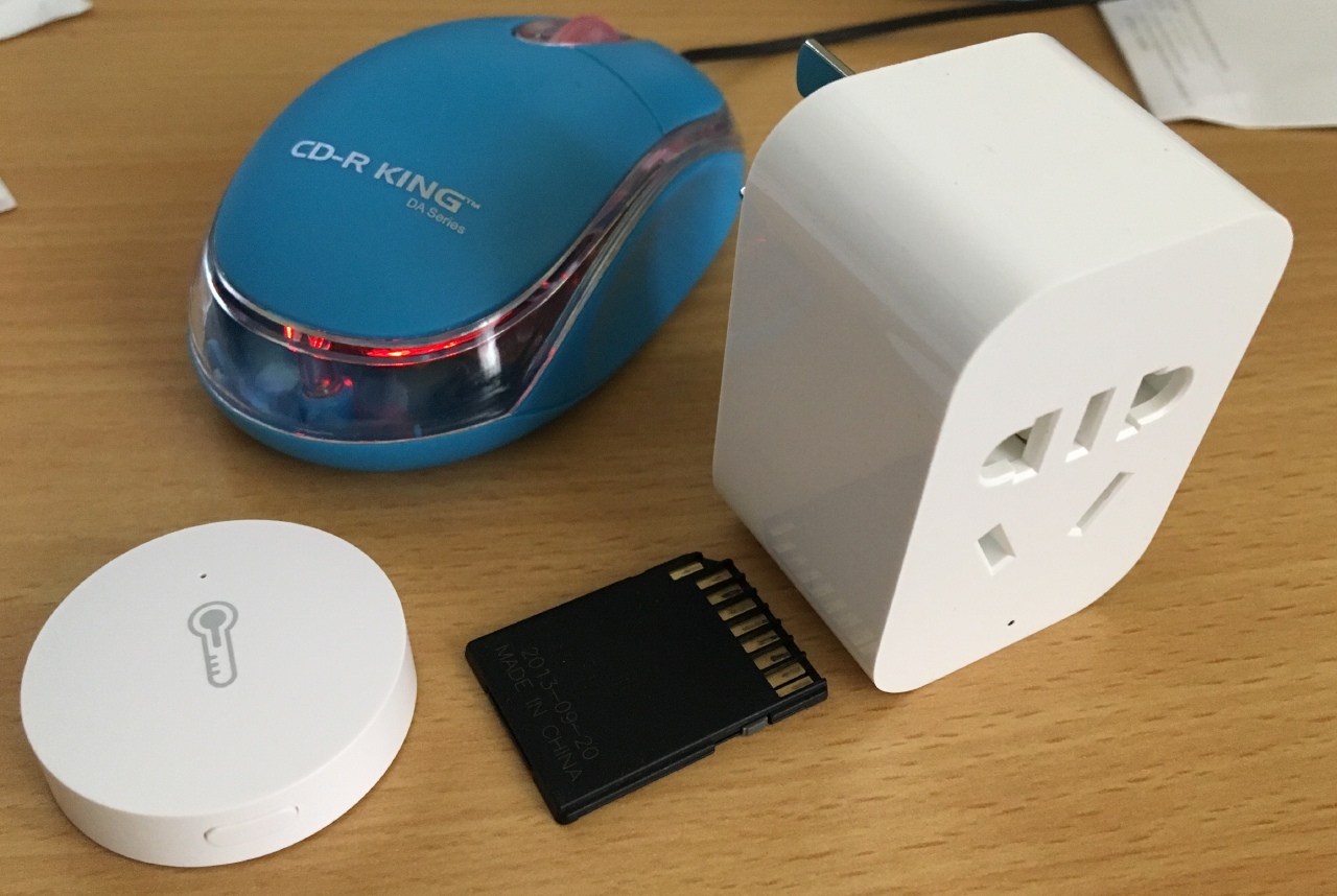

Nachdem die ersten 2 Bauteile eingetroffen sind, will ich das Xiaomi Mi System jetzt hier vorstellen und meine Inbetriebnahme etc. beschreiben.
Das System ist offiziell in Deutschland nicht zu kaufen, kann aber zB über Alibaba bestellt werden. ICh hab einige Blogs gefunden die es so gekauft haben - sollte Zollmässig also kein Problem darstellen.
Vorteil - es gibt sehr viele Sensoren und es ist preiswert.
Hier ein Bild der ersten 2 Bauteile - im Vergleich eine Maus und eine SD-Card.
Das Thermometer is die Variante die nur Temperatur kann - betrieben wird es mit einer Knopfzelle - de soll aber sehr lange halten.
Für die Nutzung des Thermometers braucht es aber die Mi Basisstation - die ist noch unterwegs, daher diese Infos später mal.
Der SmartPlug kann 10A und 220V schalten (max 2500W) und hat WLAN - den werd ich jetzt als erstes mal austesten.
Um das System zu nutzen muss man sich die Xiaomi Mi APP laden - die dann auf englisch einstellen.
Danach muss man auf der "Gerät hinzufügen" Seite "China Hauptland" auswählen um alle Sensoren zu sehen - es gibt diverse Länder zur Auswahl, aber dort werden dann weniger Sensoren angeboten.
Den Plug in die Steckdose und auf den WLAN Knopf klicken - er blinkt dann gelb.
Drückt man ihn für etwa 10 Sekunden leuchtet er erst etwa 2sek gelb und blinkt dann schnell blau.
Wie ich rausfand hab ich die ZigBee Version - daher funktioniert das Setup ohne das Mi Gateway nicht :-(
Nach etlichen Minuten im Netz bin ich etwas schlauer - die YouTube Videos zeigen eine andere Konfiguration als ich bei mir sehe - und es gibt bei der Sensoren auswahl auch den SmartPlug mit ZigBee Unterstützung - das steht auch bei mir auf der Verpackung (der Rest ist leider chinesisch).
Und wenn ich in der MiApp die ZigBee Version anwähle bekomme ich den Hinweis, dass ich dafür das Mi Gateway benötige.
Ok - dann muss ich weiteres vertagen, bis mein Gateway eintrifft...

Neben dem gezeigten Thermometer gibt es noch eins dass auch die Luftfeuchtigkeit kann - das ist auf dem Weg.
Bestellt habe ich die Thermometer, Smart Plugs und das Gateway.
Da ich in den Philippinen lebe und es hier ja heiss ist will ich folgendes realisieren.
Ich lebe in nem 3-stöckigen Haus - im 2 Stock ist deshalb ein Abluftventilator eingebaut - der soll die Warmluft aus dem Haus blasen.
Dazu brauch ich Thermometer um zu sehen wie warm es aussen und innen ist.
Erstmal werd ich das manuell steuern - ist es draussen kühler als drinnen will ich den Lüfter per Smartplug ein oder ausschalten können - dann muss ich nicht immer vom EG in den 2 Stock laufen lach
Des weiteren will ich meine AirCons damit steuern - um zB wenn ich auf dem Heimweg bin sie 10-15min bevor ich zuhause bin einzuschalten.
Später will ich versuchen das Mi System mit Alexa oder Siri zu verbinden - und Sprachsteuerung zu nutzen.
Und versuchen dass der Lüfter im 2 Stock automatisch getriggert wird wenn es drinnen heisser als draussen ist.
