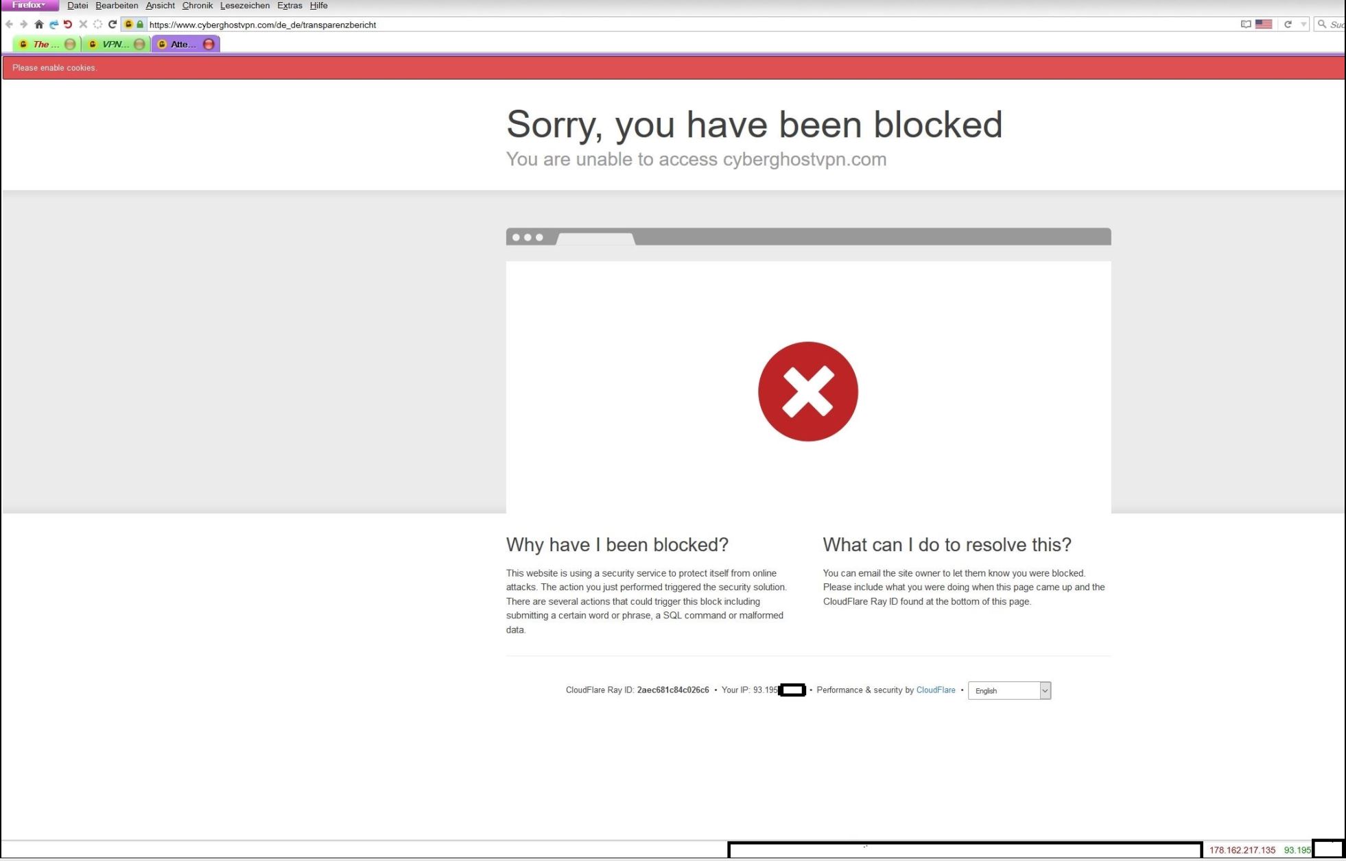

Guten Abend,
habe mich hier extra registriert, um mir bei einem Problem bzw. Frage Hilfe zu erhalten.
mir ist heute Folgendes beim Surfen passiert und habe dabei nicht schlecht gestaunt. War die ganze Zeit mit VPN verbunden und war auf den Cyberghost Seiten, um etwas nachzulesen. Da öffnet sich beim Klicken eines Links die Cloudflare Seite, die im Screenshot zu sehen ist. Und da war meine "echte" IP Adresse zu sehen, obwohl ich mit VPN verbunden war.
Die grüne IP ist die Anzeige meiner echten IP Adresse von der Fritzbox. Die rote ist die der VPN Verbindung.
Würde mich freuen, wenn man mir auf die Sprünge helfen könnte, wie das sein kann. WebRTC ist deaktiviert.
Danke im Voraus.
Gruß,
Nightflight

Was ist überraschend daran wenn man als Cyberghost Kunde seine eigene IP-Adresse auf der Cyberghost Homepage zu sehen bekommt?

Diesen und andere IP Checks habe ich bereits durchgeführt. Wenn Du auf den Screenshot klickst, dann ganz rechts unten sieht man die IP Adressen.
Ich habe meine Firewall so eingestellt, dass alles nur über VPN laufen soll. Sobald VPN ausfällt oder nicht mehr verfügbar ist, dann ist das ganze NEtzwerk offline. Daher meine Irritation woher Cloudflare meine tatsächliche IP anzeigen konnte. Glaube nicht an Zufälle.
Mit welchem Ergebnis? Auch im Bezug auf die "Abfallprodukte" zeigen div. Testseiten an was aktiv ist und welche IP sie übermitteln. Mein Favorit ist whoer.net für den schnellen Überblick.
Man sieht eine, schwarz. Die Tabs sind zwar grün (einer mit roter Schrift) und lila mit rotem Punkt, aber die kann man natürlich nicht anklicken auf dem Screenshot. Scheinen ja irgendwelche CG Seiten zu sein wo dich Cloudflare nicht geblockt hat, die zeigen deine VPN IP?
Anscheinend nicht richtig oder Cloudflare ist gut im IP erraten.
Oder besteht die Möglichkeit das der CG Client Verbindungen zu CG-Domains am VPN vorbei leitet?
  • #8
@virtus: Nein, keiner dieser oder anderer "Abfallprodukte" sind installiert.
@tokotoko: Die Ergebnisse waren alle dieselben. Es wurde immer die VPN IP angezeigt. Bis jetzt hat die Firewall mit den von genannten Einstellungen einwandfrei funktioniert. Ich vermute, dass Du mit Deinem letzten Satz Recht haben könntest. Ich war auf den CG Seiten surfen und wollte mir den Transparenzbericht aus Neugier anschauen. Nachdem ich auf den Link geklickt hatte, öffnete sich statt der gewünschten Seite, die Cloudflare Seite.
