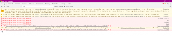

ich habe ein merkwürdiges Problem mit Chrome. Er hat massive Probleme https Sourcen zu laden.
Kurze Beschreibung: Öffnet man den Browser, lädt er die erste https Seite augenscheinlich noch komplett. Man sieht aber, dass sich der Ladekringel oben immer weiter dreht. Im Inspektor sieht man aber schon, dass nicht alle Sourcen geladen wurden. Wechselt man dann auf eine andere https Seite, sieht man, dass er versucht sie zu laden, aber an den Sourcen scheitert. Die Sourcen stehen immer für 30sec auf Pending und haben dann den Status ‚failed‘ (ERR_TIMED_OUT). http Seiten gehen ohne Probleme. Lässt man Chrome in Ruhe, lädt er irgendwann (nach ca. 5 – 10 Min) die Seiten dann doch.

Hier sind noch ein paar Bilder vom Versuch web.de aufzurufen (wie gesagt im FF kein Problem)

Ich hab heute Morgen Windows mit einer aktuellen ISO von MS neu installiert.
Jetzt läuft er wieder.
Komisch bleibt es aber, da ich bis auf die Windowsversion alles genau so gemacht habe...
