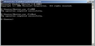

XP-Platte sicherheitshalber ausbauen und dann von der Windows 7 DVD booten. Danach die Eingabeaufforderung öffnen (ist irgendwo in den Reparaturwerkzeugen versteckt) und die beiden Befehle wie im folgenden Bild eingeben:

Erst /fixMBR und /fixBoot,
als das nichts gebracht hat auch /RebuildBcd, ja.

Dann diese Befehle eingeben.
Bootrec /Fixmbr
Bootsect /nt60 Drive: /Force
Bootrec /RebuildBCD
Gruß Matte

Alles ausgeführt, Bootrec /RebuildBCD hat die Meldung rausgebracht "Gesamtzahl der identifizierten Windows-Installationen: 0" was ich etwas seltsam finde.
Hat sich allerdings nichts verändert, immer noch der Konsolenähnliche Bildschirm, Windows wird nicht gestartet.
Erst wenn ich die Alte XP-Platte wieder anschließe wird Windows gestartet.
