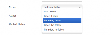

so habe ich das nun gelöst bekommen. hatte im grunde nur die option nicht gesehen, bzw. nicht gekannt. 'no index, follow' war in meinem fall das gewünschte ergebnis.
das machst Du hoffentlich nicht bei der Einstellung für den aktuellen Artikel, dann wird der nämlich erst recht nur auf der Startseite indiziert. Kannste da mal bisschen mehr Infos bringen?
