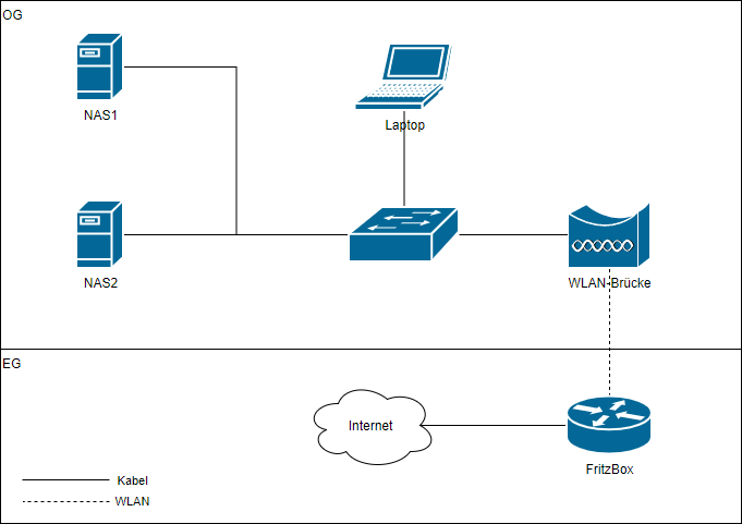

Ja genau so wie du aufgezeichnet hast ist mein Netzwerk zusammengesteckt.
Warum? :confused:
Klar kann man nun div. Subnetze aufspannen und Routen in die Routing-Tabelle eintragen und dort die passenden Metriken hinterlegen damit im Zweifel nicht unnötig lange nach dem richtigen Gerät gesucht wird.
Aber wie Thom schon geschrieben hat - sollte meiner Meinung nach das Ziel sein alles in ein Netz zu bekommen
Warum alles in ein Netz? Das ist doch jetzt wirklich unnötig kompliziert. Denn dann muss man die Default-Route beim WLAN-Interface rauslöschen und muss dann für die beiden NAS-IPs die LAN-Route extra eintragen. Da braucht man mehr Hardware und am Ende ist's trotzdem einfach scheiße. KISS ;)
@nexus: Deswegen sollst du dafür einen Repeater nutzen, der dann als Bridge genutzt wird. Afaik können das die Access Points von AVM, aber da soll noch jemand anderes was dazu sagen.
Ich habe das jetzt mal aufgezeichnet, da ich glaube dass hier recht viel Verwirrung herrscht :D
So stelle zumindest ich mir das aktuell vor.
Aber die WLAN-Karte ist doch schon eine Bridge. Warum mehr Hardware?
Ich würde die NAS einfach korrekt konfigurieren. Sowohl IPv4 als auch IPv6 Subnetz, welches von dem der Fritzbox (192.168.178.0/24, wahrscheinlich) verschieden ist.
Der Desktop bekommt am LAN-Interface also beispielsweise die IP 192.168.42.2/24 und am WLAN-Interface irgendeine, die er via DHCP von der Fritze bekommen hat. Dann noch die Default-Route vom LAN-Interface entfernen, damit der darüber nicht versucht, ins Internet zu gehen.
Für das LAN-Interface dann IPv6 ausschalten, bei der Fritz!Box anlassen. Die NAS dann jeweils IP 192.168.42.11/24 und 192.168.42.12/24.
Wenn man aus dem Internet drauf zugreifen will, braucht man dann halt noch eine Route auf dem PC zwischen LAN und WLAN ;)

@sia: ein 2. Subnetz zu erstellen ist doch deutlich komplizierter als einach alles in eins?! Wenn man eins nimmt muss man keine Routen löschen/erstellen und ich glaube, dass die NAS keine spezielle Netzwerk-Config haben, sondern Default sind. Also werden die doch auch wahrscheinlich direkt ne IP von der FritzBox bekommen.
Ob man den Laptop als Bridge einsetzen kann, weiß ich nicht, da ich sowas noch nie probiert habe. Aber ich kenne es zumindest so, dass sich der WLAN-Adapter deaktiviert, wenn man ein Kabel ansteckt :unknown:

Hm du schreibst dass es bei mir zu kompliziert ist eine Route zu löschen und dann soll man bei dir eine löschen?
Wenn das WLAN getrennt ist / aus bleibt braucht man nichts löschen. Das WLAN verbindet sich wenn man das Netzwerk Kabel abstecken sollte, sonst bleibt es aus.
Kein löschen oder konfigurieren... Nirgends.
Man sollte, man muss nicht. Das solltest du als professioneller Admin eigentlich wissen.
OK also jedes Mal wenn der TS ins Internet will, muss er das LAN-Kabel ziehen? Verstehe ich das richtig?
Ja, ich habe nur eine Alternativlösung zu deiner vorgeschlagen, falls keine zusätzliche Hardware gekauft werden soll. Deine Lösung ist auch valide und finde ich gut. Sorry, falls das anders rüberkam.

Ich verstehe grad das Problem nicht sia :D
Welche Route muss man da löschen? Es gibt doch eigentlich gar keine (statischen) Routen, solange man nur ein Netz hat?!
der Dr meinte, dass das WLAN aus ist, solange ein LAN-Kabel eingesteckt ist. Sobald das abgezogen wird, aktiviert sich WLAN wieder und verbindet sich dann mit der Fritzbox. ==> LAN & WLAN sind beide im selben Netz.

Achso, falls man den Laptop rumtragen will. Verstehe. Ergibt Sinn, irgendwie dachte ich die ganze Zeit es sei ein Desktop. :m

Ich hab dazu mal ein Schaubild gemacht wie die Verbindungen dann aussehen würden.
Wenn ich den Aufbau so mache, läuft dann nur das internet und der Drucker über W-Lan und alles was im Obergeschoss angeschlossen ist geht über die schnelle Kabelverbindung?
Unter Umständen muss man wohl das W-Lan am LPT ausschalten, denn den Internetzugang bekomme ich ja über das Lankabel zum Repeater, oder? Nicht das beide W-Lans sich wieder Konkurrenz machen oder sich stören.
Ich muss mir nur den Repeater kaufen, bin dann erstmal alle Sorgen los und hätte nur noch 4 kurze Kabel. Das würde mir gut gefallen.

Ja, das passt so. Wenn der PC auf die NAS zugreifen möchte, wird nur einmal kurz ein Paket zum Router gesendet in dem sich erkundigt wird, wo denn überhaupt die beiden NAS stehen. Danach wird direkt mit den NAS kommuniziert, heißt du hast dann ziemlich genau eine Geschwindigkeit von 1 Gbit/s.
Das WLAN am Laptop musst du eigentlihc nciht immer manuell ausschalten, da es sich eigentlich deaktivieren sollte, sobald über das Kabel ein Internetzugriff besteht.

Habe mir heute den FrtzRepeater 3000 besorgt und alles so wie ich es in der Grafik eingezeichnet habe installiert.
Es läuft alles gut und auch mit einer zufriedenstellenden Geschwindigkeit. Damit sind meine Probleme, glaube ich jedenfalls, erst einmal gelöst und einen neuen Rechner brauche ich wohl auch erstmal nicht zu kaufen. Jedenfalls solange nicht wie er so läuft wie er jetzt funktioniert.:)
