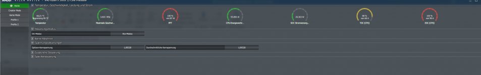

Ja, der hat Dauerhunger :D Für den BOINC Screen habe ich ins Hochformat wechseln müssen.
Beim Arbeitsspeicher hätte es weniger auch getan. Aber ich habe irgendwo bei Rosetta@Home gelesen, dass über Threads zu je 4GB nachgedacht wird. Davon sind die meisten ja noch weit entfernt. Die Aufgaben mit dem höchsten Speicherbedarf nehmen sich ca. 1,9 GB.
Außerdem bin ich ein RAMDisk-Fanatiker, der gerne ganze VMs in den RAM legt.
Ich bin noch am Überlegen, ob ich mit verbesserter Kühlung mehr Takt rausholen könnte. Aber ich kann schwer abschätzen, ob das bei der gegebenen Dauerlast möglich ist oder ob ich da nicht gegen ein ganz anderes Limit fahre (Stromzufuhr... siehe RyzenMaster Screen).

Schon der Wahnsinn das Gerät! :beer:
Beim Übertakten musst du echt auf die Stromaufnahme achten, bei dem was ich bisher gesehen habe, lohnt es sich nicht. Da bekommst du pro Kern nicht viel heraus, dafür nimmt sich die CPU dann überproportional viel mehr an Strom.
