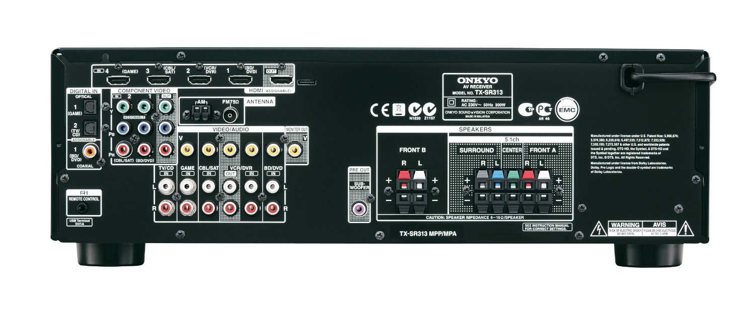

Wie gesagt kenn ich mich auf dem Gebiet noch nicht so gut aus, aber wozu hat der Receiver Front A und Front B?:
Bild zum Vergrößern anklicken
um 2 Paar Frontlautsprecher anzuschließen?
Zone2 bedeutet aber ja, du kannst auf einem Lautsprecherpaar eine Signalquelle ausgeben, auf einem anderen eine andere.
Bei Front A und B kommt immer das gleiche raus.
Ob der Verstärker Bi-Wiring (Bi-Amping) unterstützt muss man auch erst mal nachlesen, bringt aber dem TS wohl eher nichts...
Bi-Wiring halte ich in der Preisklasse auch für unwahrscheinlich.
Aber gerne schaue im mal im Datenblatt nach, das sollte wohl besser sein als Spekulationen wie Mr_J
edit:
natürlich hat der Verstärker wie für jeden im Datenblatt nachzulesen weder Zone2 noch Bi-Amping.
Bi-Amping (bringt dem TS niemals nichts bei seinen Lautsprecherboxen) gibts erst ab dem TX-NR626.
Zone2 wie gesagt ab dem TX-515.
Mit fällt aber ehrlich gesagt nicht ein wie man Zone2 in EINEM Raum der noch dazu nicht so groß ist sinnvoll nutzen kann.

Ich habe nochmal im Handbuch geschaut und folgendes gefunden:
Bild zum Vergörßern anklicken
Wenn ich dann meine zwei verbleibenden Satelliten an B anschließen würde und auf B schalten würde, hätte ich denn dann nicht den gewünschten Effekt?
blick ich nicht durch ob da dann auch 2 verschiedene Quellen ausgewählt werden können.
