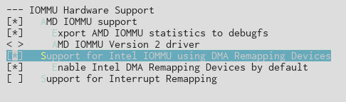

Nachtrag: Wenn ich "Support for Intel IOMMU using DMA Remapping Devices" im Kernel aktiviere (für VT-d) führt das zu folgenden Fehlern:

Dabei scheint es sich um ein bekanntes Problem zu handeln: Kernel Bugreport. Ich habe die entsprechende Option in der Kernel-Konfiguration daher erst mal wieder deaktiviert. Ich dachte mir ich schreib das hier mal auf, falls jemand ebenfalls über diesen Fehler stolpert.
Die hervorgehobene Option muss deaktiviert werden (also [ ])!

Das DMA-Remapping hab ich bei mir aktiviert und hab damit keine Probleme. Könnte vermutlich mit Deinem Board nicht ganz funktionieren.
Ich lasse es erst mal deaktiviert, vielleicht tut sich da ja in Zukunft noch was (neuer Kernel/neues BIOS, o.Ä.).

Seit ich IOMMU deaktiviert habe, kommen keine Ooops-Meldungen mehr im Systemprotokoll. Ich mache gerade noch mal ein emerge -eav -j4 --keep-going world system, vielleicht haben die Fehler am Anfang ja den Kompiliervorgang irgendwie beeinflusst und KDE hat deshalb diese(n) Fehler. Als nächstes werde ich mal Kernel 3.13 ausprobieren.
USB funktioniert nicht richtig. Zuerst wurde meine Maus nicht erkannt (Mauszeiger bewegt sich nicht), das habe ich behoben indem ich die Maus an einen USB2-Anschluss (war vorher in einem USB3-Anschluss) gesteckt hab. Mein Handy wird ebenfalls nicht erkannt, Fehler beim Einstecken:
Die Maus funktioniert inzwischen wieder, sowohl am USB2- als auch am USB 3-Anschluss, nachdem ich ein paar mal neu gestartet habe. Ich hab zwischendurch die Kernel-Konfiguration mehrmals geändert, was genau die Verbesserung brachte lässt sich jetzt nicht mehr feststellen. Das Handy konnte ich auch ohne Rechner-Neustart wieder verwenden, nachdem ich das Handy neu gestartet habe (nicht den Rechner).
Die aktuelle Kernel-Konfiguration bezüglich USB sieht so aus (die Debugoption nehme ich wieder raus, die Debugnachrichten müllen doch sehr das Systemprotokoll zu):

Bei der IOMMU hat sich sowieso einiges im Kernel-3.13 geändert. Die AMD-IOMMU wurde als deprecated markiert. Aktiviert ist bei mir (Xeon X5650):
Code:
  │ Symbol: INTEL_IOMMU [=y]                                                                                                       │
  │ Type  : boolean                                                                                                                │
  │ Prompt: Support for Intel IOMMU using DMA Remapping Devices                                                                    │
  │   Location:                                                                                                                    │
  │     -> Device Drivers                                                                                                          │
  │ (1)   -> IOMMU Hardware Support (IOMMU_SUPPORT [=y])                                                                           │
  │   Defined at drivers/iommu/Kconfig:90                                                                                          │
  │   Depends on: IOMMU_SUPPORT [=y] && PCI_MSI [=y] && ACPI [=y] && (X86 [=y] || IA64_GENERIC)                                    │
  │   Selects: IOMMU_API [=y] && DMAR_TABLE [=y]
  │ Symbol: INTEL_IOMMU_DEFAULT_ON [=y]                                                                                            │
  │ Type  : boolean                                                                                                                │
  │ Prompt: Enable Intel DMA Remapping Devices by default                                                                          │
  │   Location:                                                                                                                    │
  │       -> IOMMU Hardware Support (IOMMU_SUPPORT [=y])                                                                           │
  │ (3)     -> Support for Intel IOMMU using DMA Remapping Devices (INTEL_IOMMU [=y])                                              │
  │   Defined at drivers/iommu/Kconfig:102                                                                                         │
  │   Depends on: IOMMU_SUPPORT [=y] && INTEL_IOMMU [=y]                                                                           │
  │ Symbol: INTEL_IOMMU_FLOPPY_WA [=y]                                                                                             │
  │ Type  : boolean                                                                                                                │
  │   Defined at drivers/iommu/Kconfig:122                                                                                         │
  │   Depends on: IOMMU_SUPPORT [=y] && INTEL_IOMMU [=y] && X86 [=y]                                                               │
  │ Symbol: IOMMU_API [=y]                                                                                                         │
  │ Type  : boolean                                                                                                                │
  │   Defined at drivers/iommu/Kconfig:2                                                                                           │
  │   Selected by: FSL_PAMU [=n] && IOMMU_SUPPORT [=y] && PPC_E500MC || MSM_IOMMU [=n] && IOMMU_SUPPORT [=y] && (ARCH_MSM8X60 || A │
  │ Symbol: IOMMU_HELPER [=y]                                                                                                      │
  │ Type  : boolean                                                                                                                │
  │   Defined at arch/x86/Kconfig:816                                                                                              │
  │   Depends on: CALGARY_IOMMU [=n] || GART_IOMMU [=n] || SWIOTLB [=y] || AMD_IOMMU [=n]
  │ Symbol: IOMMU_SUPPORT [=y]                                                                                                     │
  │ Type  : boolean                                                                                                                │
  │ Prompt: IOMMU Hardware Support                                                                                                 │
  │   Location:                                                                                                                    │
  │ (7) -> Device Drivers                                                                                                          │
  │   Defined at drivers/iommu/Kconfig:5

Was die IOMMU-Sache angeht, danke für deine Konfiguration, werde das mal bei Gelegenheit mit dem neuen Kernel ausprobieren. AGPART kann tatsächlich raus, weiß auch nicht warum das noch drin war/ist.

Ich werde bei Gelegenheit mal auf 3.13 aktualisieren, und Bescheid sagen ob es dann mit IOMMU immer noch zu Fehlern kommt. Aber erst mal sind meine Probleme soweit gelöst. :)

Ich hab jetzt mal Kernel 3.13.4 mit aktiviertem IOMMU ausprobiert, aber der Startvorgang bricht wieder mit einem Kernel Panic ab, diesmal allerdings eine andere Fehlermeldung. Auch hierzu gibt es einen Bugreport. Da ich VT-d jetzt nicht dringend brauche, werde ich wohl erst mal weiter abwarten.
