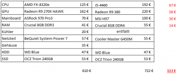

Den Vorschlag von Fhynn habe ich jetzt mal durchgerechnet, aber ich komme mit der Aufstellung einfach nicht auf mein Budget. Mache ich da irgendwas falsch? Cashback habe ich eingerechnet, aber selbst ohne Gehäuse und Kühler komme ich da nicht unter die 600€ (siehe Anhang.)

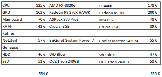

jetzt hatte ich noch mal Zeit mir deinen zweiten Vorschlag anzuschauen. Bist du sicher, dass der Beitrag für mich bestimmt war? :D
Selbst wenn ich das Gehäuse, den Kühler und das optionale Laufwerk weglasse bin ich damit bei 722€ (Versand excl.). Vielleicht ist das eine Berufskrankheit bei mir, aber mit Budgetabweichungen in diesem Ausmaß kann ich nur sehr schwer leben :)
Ich habe als Verkäufer jeweils mindfactory gewählt, da der Anbieter auch meistens mit der billigste war.
Mache ich eventuell irgend einen Fehler? Habe meine Rechung mal angehängt:

Die System Power sind okay für Office und Co, aber potentere Hardware sollte man jetzt nicht unbedingt damit befeuern. Eigentlich sind die Teile nur für Systembuilder und nicht für den freien Verkauf. Die Straight Power Serie ist wirklich gut und die Dark Power Serie auch, allerdings kosten die auch mal eben das doppelte bis dreifache. Das G450M ist ein vernünftiger Kompromis ;)
