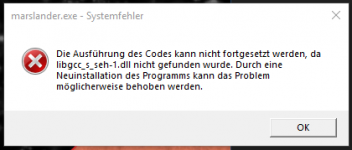

@exomo: Ich kann dein Programm leider nicht starten:

@exomo: Same here. Bau mal [kw]-static-libgcc -static-libstdc++[/kw] als Linker-Parameter für GCC ein.

Ach Mist, habe ich die lib schon wieder vergessen, ich packe die DLL heute abend noch dazu oder baue mit den static flags.

Ich baue auf einem Win 10 mit einem mingw-w64 g++ 8.1
