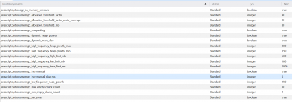

@Roin: Also, das ist sehr komisch... ich hab einmal getestet mit "Canvas" eingeschaltet und ausgeschaltet in den Dev-Tools.
Und eine Aufnahme sieht bei mir so aus: Anhang anzeigen profile_test.json.rar
Was ich festgestellt habe, entweder hast du, weil die Garbage Collection so oft greift, andere(?) bzw. besondere Einstellungen in [kw]about:config[/kw] - und dann nach ".gc" suchen (siehe Screenshot). Oder irgendwas was die Garbage Collection triggert?
Das zweite was ich festgestellt habe, wenn Canvas in den DevTools aktiv ist oder eingeschaltet, hat es bei mir auch geruckelt. Deaktivieren und den Browser neu gestartet -> Ruckelfrei.
Ansonsten bin ich etwas überfragt aktuell, woran es liegt.

entweder hast du [...] besondere Einstellungen in [kw]about:config[/kw] - und dann nach ".gc" suchen (siehe Screenshot).
Ich habe allerdings den FF auf einer SSD installiert und da irgendwas mal deaktiviert, dass der nicht ganze Zeit seinen Müll auf die SSD schreibt, sondern im Arbeitsspeicher lebt. Aber sonst... Keine Ahnung.
