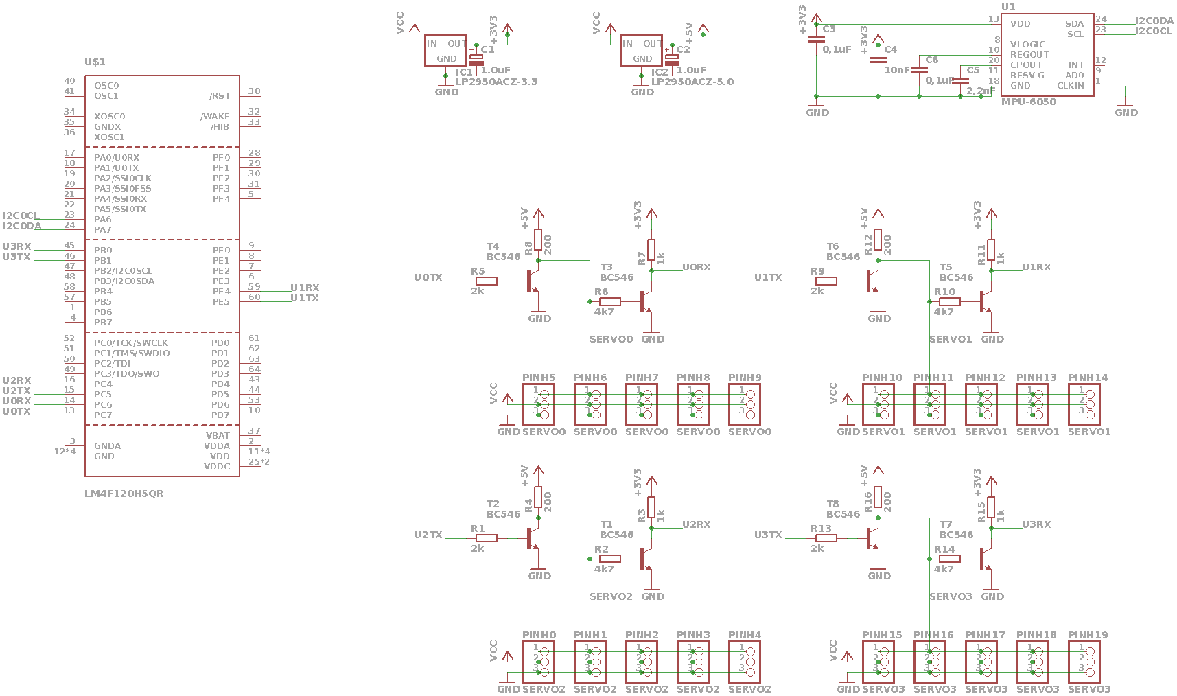

Moin, ich bin verzweifelt auf der Suche nach einem integrierten Pegelwandler+Inverter.
Auf der einen Seite sitzt ein UART mit positiver Logik (0=0V, 1=3,3V) sowie getrenntem RX und TX, auf der anderen Seite ein Singlewire-Bus mit invertierter Logik (0=5V, 1=0V) welcher per Pullup auf 5V gezogen wird und alle Teilnehmer ziehen den Bus auf 0 um eine 1 zu senden. Im Idle liegt auf der 3,3V-Seite vom Master permanent eine logische 1 an, auf der 5V-Seite soll der Pegel auf 0 sein.
Kennt jemand einen passenden uC? Der Platz ist leider ziemlich knapp, ich muss 4 Kanäle auf einer einzigen Checkkartengroßen Lochrasterplatine unterbringen.
Ich bin an das Singlewire-Konstrukt gebunden, die Servos verstehen leider nur dieses Protokoll.
Ich *glaube* dass ich einfach 2 geeignete Hex-Inverter nehmen kann, den einen mit 3,3V, den anderen mit 5V versorgen (für 3,3V->5V und umgekehrt). Vor jedem Inverter nen passenden Vorwiderstand um den Pegel nicht runter zu ziehen bzw. keinen Kurzschluss zu verursachen.
Allerdings blicke ich da gerade nicht durch. Bis jetzt weiß ich nur, dass der M74HC04 nicht geeignet ist da ich zumindestens für 5V->3,3V einen Inverter brauche der höhere Pegel an den Eingängen erlaubt.
Der 74HC4049 könnte geeignet sein?
