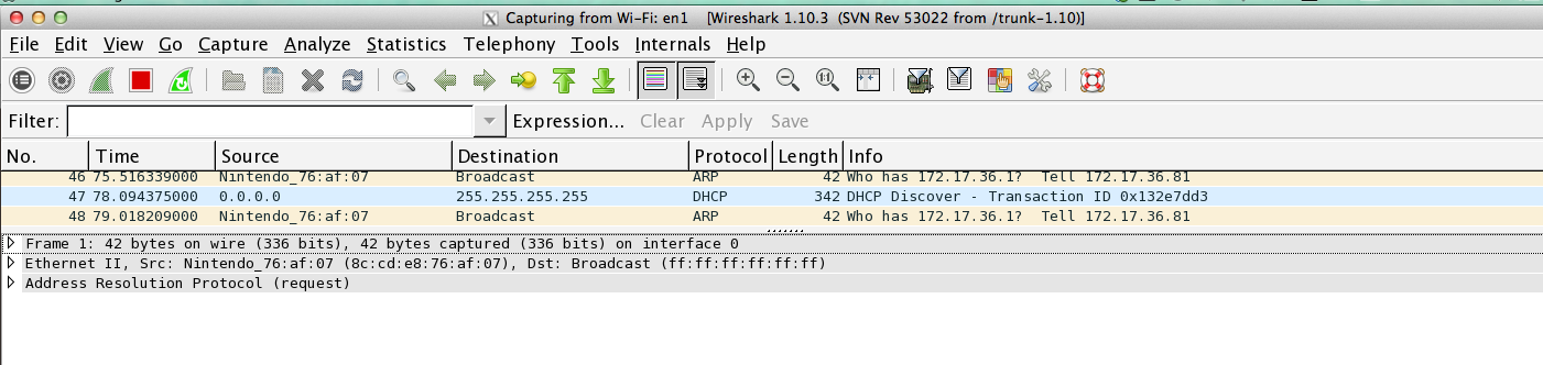

Habe mal Wireshark installiert, kenne das Programm nicht und kann dessen Ausgabe deswegen nicht deuten aber ein Nintendo wird in der Tat gefunden:
Das ist aber nur das lokale Gerät, es wird keine Verbindung zu den Servern dadurch aufgebaut. Wenn das der einzige Eintrag war, scheint das Problem wirklich beim Macbook selbst zu liegen. Da kann dir hier aber vermutlich keiner helfen.
