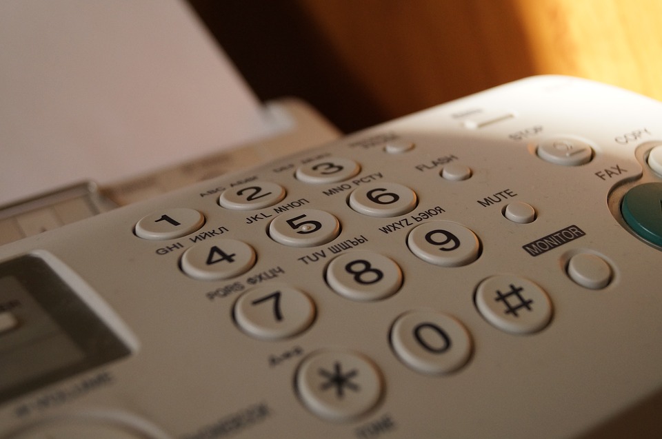

Während die PCs und Server in Firmennetzen gut abgesichert und über Firewalls zum Internet verbunden sind, hängt das Fax-Gerät gerne im selben Netzwerk und ist direkt über die Telefonleitung vernetzt. Genau diese Unachtsamkeit machen sich die Forscher von Check Point bei Faxploit (CVE-2018-5924 und CVE-2018-5925) zunutze.
Hierzu benötigen sie nur die Faxnummer. Diese Information ist häufig auf Websites, Visitenkarten und Briefköpfen zu finden. Die Hacker haben Faxploit an 154 HP All-in-One-Geräten ausprobiert, die sich per bösartigem Fax hijacken lassen. Das Problem betrifft aber wahrscheinlich alle modernen Fax-Geräte und auch Online-Fax-Dienste, wie fax2email, da es sich um ein Problem beim standardisierten Fax-Protokoll handelt. Faxgeräte sind meist Multifunktionsgeräte, die auch Dokumente speichern. Dadurch lassen sich Dokumente verändern sowie kopieren. Dies ist insbesondere dadurch brisant, da Faxe häufig als sichere Kommunikationswege gelten - im Gegensatz zu E-Mails.
Ferner sind die Geräte häufig im selben Netz wie beispielsweise Mitarbeiter-PCs, wodurch sie als Einfallstor dienen und andere Rechner ebenfalls gekapert werden können. Was zunächst die Auswirkung reduziert, ist Netzsegmentierung, also Multifunktionsgerät in einem anderen Segment belassen. So kann nur das Multifunktionsgerät gehijackt werden. Zudem gibt es für die HP-Geräte bereits Patches. Falls Fax nicht mehr benötigt wird, kann auch das Kabel gezogen werden.
