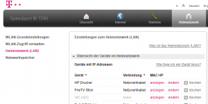

Würde ja Sinn machen, wenn der Speedport nicht trotzdem alle Geräte einzeln auflisten würde:
Die Liste ist viel länger, und enthält alle Geräte die im Netzwerk sind.
Komischerweise steht bei allen als Verbindung "Netzwerkkabel", was so nicht immer zutrifft. Der TP-Link selbst taucht da interessanterweise nicht auf.

Wieso erkennt dein Speedport Router Geräte aus einem anderen Netz?
Macht der Discovery? :o
Der sollte nur den TP-Link sehen. Oder die Kennung wird durchgereicht, warum auch immer?!

@theSplit: Du kannst Fragen fragen... Ich habe weder dem einen gesagt, er soll durchreichen, noch dem anderen er soll sich hier bei mir zuhause umschauen. Aber anscheinend machen die beiden was sie wollen :D

Naja, ich frage nur so viel, das was im TP-Link Netz ist ,ist für den Speedport nicht sichtbar, auch keine Clients. Davon sollte man ausgehen. Der (Speedport) sieht nur die Anfrage des TP-Link bzw. der Clients des TP-Link, über den TP-Link selbst. ;)

@theSplit: finde ich ja gut, dass Du das hinterfragst, das kann dazu führen, dass ich irgendeine Fehlkonfiguration finde.
