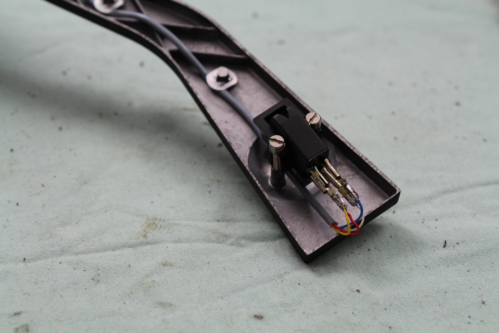

    Ein genauerer Blick verriet mir, dass eine Ader der ohnehin schon starren Tonarmkabel vom Kontakt der Verbindungsbuchse zum Verstärker abgerissen war. Somit war einer der beiden Stereokanäle tot. Ohnehin wollte ich die Kabel ersetzen. Bevor ich die Teile aber vorerst zur Seite legte, entfernte ich Tonarm und Halterung der Buchse vom sich darunter befindenden Blech.
    Klicke auf die Grafik für eine größere Ansicht
Hits:	32
Größe:	223,7 KB
ID:	50844 Klicke auf die Grafik für eine größere Ansicht
Hits:	28
Größe:	739,7 KB

    Auch die Tonarmeinheit wurde wieder zusammengesetzt. Gerade diese machte nach der Reinigung einen deutlich besseren Eindruck.
    Wie in einem vorherigen Post bereits erwähnt, erwarb ich eine Ersatznadel für den Tonabnehmer. Originalnadeln für solch alte Abnehmersysteme sind meist schwerer zu finden. Viele werden jedoch von Drittherstellern nachproduziert, so auch diese:
    Rechts das Replikat, links das Original.
    Bereits im Startpost erwähnte ich, dass ich das Tonarmkabel ersetzen möchte. Das Original ist ziemlich steif und kurz geraten. Bewegt sich der Tonarm über die Platte hinweg, übt es seitlichen Zug aus, was dazu führen kann, dass die Nadel über die Rillen springt. Es hat ein bisschen gedauert aber letztendlich konnte ich ein geeignetes Kabel, welches trotz der vier Adern und Schirmung sehr flexibel ist. Zuerst löste ich die Steckverbindungen von den alten Kabeln und setzte das neue Kabel anschliessend ein.
Hits:	30
Größe:	973,9 KB
ID:	51104 Klicke auf die Grafik für eine größere Ansicht
Hits:	33
Größe:	594,0 KB
ID:	51105 Klicke auf die Grafik für eine größere Ansicht
Hits:	33
Größe:	723,5 KB

    Da im Moment nicht sonderlich viel passiert, fallen die Updates im Moment eher kleiner aus. Die verchromten Leichtmetallleisten der Haube machen immer noch Probleme. Auch der letzte Kontakt meines Vaters konnte uns nicht weiterhelfen den Chrom zu entfernen. Die Suche geht hier also weiter.
    Zuletzt habe ich die Selektionseinheit mit nach Hause genommen. Diese hatte ich in einem der ersten Beiträge grob mit einem Handfeger gereinigt. Da ich mich über die Zeit allerdings immer weniger damit abfinden konnte Teile schmutzig zu lassen, nahm ich mir vor auch dieses Stück etwas mehr zu pflegen.
    Die Selektionseinheit besteht aus zwei länglichen Platinen, eine lange für die Buchstabentasten, eine für die Nummerntasten. Wird eine Taste und damit der dahinterliegende Metallstab gedrückt, rastet letzteres ein und schliesst einen Kontakt. Diese Information geht über das obere Kabel mit dem Stecker an die Search Unit. Der Elektromagnet auf der rechten Seite sorgt dafür, dass die eingerasteten Tasten wieder gelöst werden. Die Lampen, welche an den Fassungen neben dem Magnet hängen, zeigen an in welchem Modus, bezahlen oder kostenlos, die Jukebox sich befindet. Man erinnere sich an das kleine Glasfenster neben dem Münzeinwurf.
Hits:	23
Größe:	819,0 KB
ID:	52179 Klicke auf die Grafik für eine größere Ansicht
Hits:	25
Größe:	883,9 KB
    In erster Linie ging es darum den Metallrahmen zu reinigen. Dazu nahm ich die Kartonabdeckung über den Platinen, und letztendlich auch diese ab. Nach der Reinigung wurde alles wieder zusammengesetzt.
    Wie ich in meinem vorherigen Beitrag ankündigte, war das Stromkabel des Haupttransformators ein Fall für die Tonne. Ersatz musste also her, welchen ich von meinem Vater bekam. Ein neues, 5m langes Stromkabel mit Schuko Stecker. Durch die Öffnung des Trafogehäuses geführt, konnte ich es anschliessen. Um die Kontakte gegen Zug zu schützen, nahm ich mir eine kleine Schlauchschelle zur Hilfe. Mit diesen können z. B. Benzinschläuche fixiert werden, indem man den Falz mit einer Zange zusammenpresst. Zufälligerweise passt diese auch auf ein Stromkabel und schon kann dieses nicht mehr rausrutschen.
Hits:	22
Größe:	711,4 KB
ID:	52181 Klicke auf die Grafik für eine größere Ansicht
Hits:	24
Größe:	536,0 KB
    Während Phase und Neutralleiter mit einer Lüsterklemme mit dem Trafo verbunden sind, nahm ich einen Kabelschuh, um den Schutzleiter Zwischen Gehäusedeckel und Trafo durch eine der Schrauben zu fixieren. Lustigerweise wurde das zuvor nur gelöst, indem man die Litze um die Schraube wickelte. Solche Dinge liessen mich in Frage stellen ob die anderen Mechanik- und Elektronikeinheiten überhaupt vernünftig mit einem Schutzleiter verbunden sind. Dies ist nämlich nicht wirklich ersichtlich und liess es mich mit einem Durchgangsprüfer testen. Tatsächlich ist für alle Komponenten, welche gefährliche Spannungen führen ein Schutzleiter vorhanden. Er ist allerdings in den Kabelbaum integriert und teilweise nur versteckt mit dem jeweiligen Gehäuse oder Rahmen verbunden. Eine beruhigende Gewissheit, wenn ich auch selbst einen Schutzleiter verlegt hätte, wäre dieser nicht vorhanden.
    Zum Schluss die neuen Leitungen durchgeprüft und auf Funktion getestet. Läuft.

    Ein offenes Problem ist allerdings noch der Verstärker. Ich stellte immerhin fest, dass etwas mit der Verkabelung des Tonabnehmers nicht stimmte, denn Rowe Ami verwendeten ein eigenes Stereo Round System. Dafür wird einer der Stereo-Kanäle am Tonabnehmer phasenverkehrt angeschlossen. Wie bereits bekannt, verfügt die Jukebox über vier Lautsprecher. Zwei davon sind seitlich angebracht und werden jeweils mit einem der Stereo-Kanäle versorgt. Die sich in der Mitte befindenden Lautsprecher, Hoch- und Tieftöner, jedoch bekommen eine Mischung aus beidem, wie im folgenden Bild sichtbar ist:
    Auf dem Schaltplan sieht man zum Beispiel, dass die mittleren Lautsprecher mit dem Pluspol des einen und dem Minuspol des anderen Kanals angeschlossen werden.
    Der korrekte Anschluss des Tonabnehmers brachte zwar eine leichte Besserung, allerdings war die Leistung immer noch viel zu schwach. Um das Problem etwas weiter eingrenzen zu können, habe ich ein vorverstärktes Signal an den Cinch-Eingängen der Endstufe angeschlossen. Diese Eingänge sind parallel zum Anschluss des Vorverstärkers geschalten. Auch hier blieb das Problem gleich, also lag die Vermutung nahe, dass etwas mit der Endstufe nicht in Ordnung ist. Da die Röhren alle neu sind und das Problem auch schon vor dem Wechsel bestand, muss der Defekt auf andere Bauteile zurückzuführen sein. Hier wollte ich mich allerdings eher auf einen Fachmann stützen und brachte den Verstärker in eine entsprechende Werkstatt. Diese sollte mir bald einen Kostenvoranschlag für eine Reparatur stellen.
