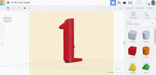

    In der Zwischenzeit habe ich mich ein bisschen wegen des fehlenden Plastikteils bemüht und konnte mit Autodesks kostenlosen und webbasierten "Tinkercad" und einem Messschieber ein 3D Model des Teils erstellen. Das war schon etwas ein Krampf, vor allem als ich herausfinden durfte, dass sich das Raster stufenlos beliebig versetzen lässt und man so seine Orientierungspunkte verliert aber da ist es:
    Klicke auf die Grafik für eine größere Ansicht
Name:	2018-01-07 03_39_30-.png
Hits:	69
Größe:	173,2 KB
    Probeweise habe ich das fertige Objekt bei https://i.materialise.de hochgeladen und es scheint korrekt und in den richtigen Dimensionen erkannt zu werden. Kostenpunkt: ~12€ + Versand. Viel Geld für ein bissche Plastik aber immerhin.

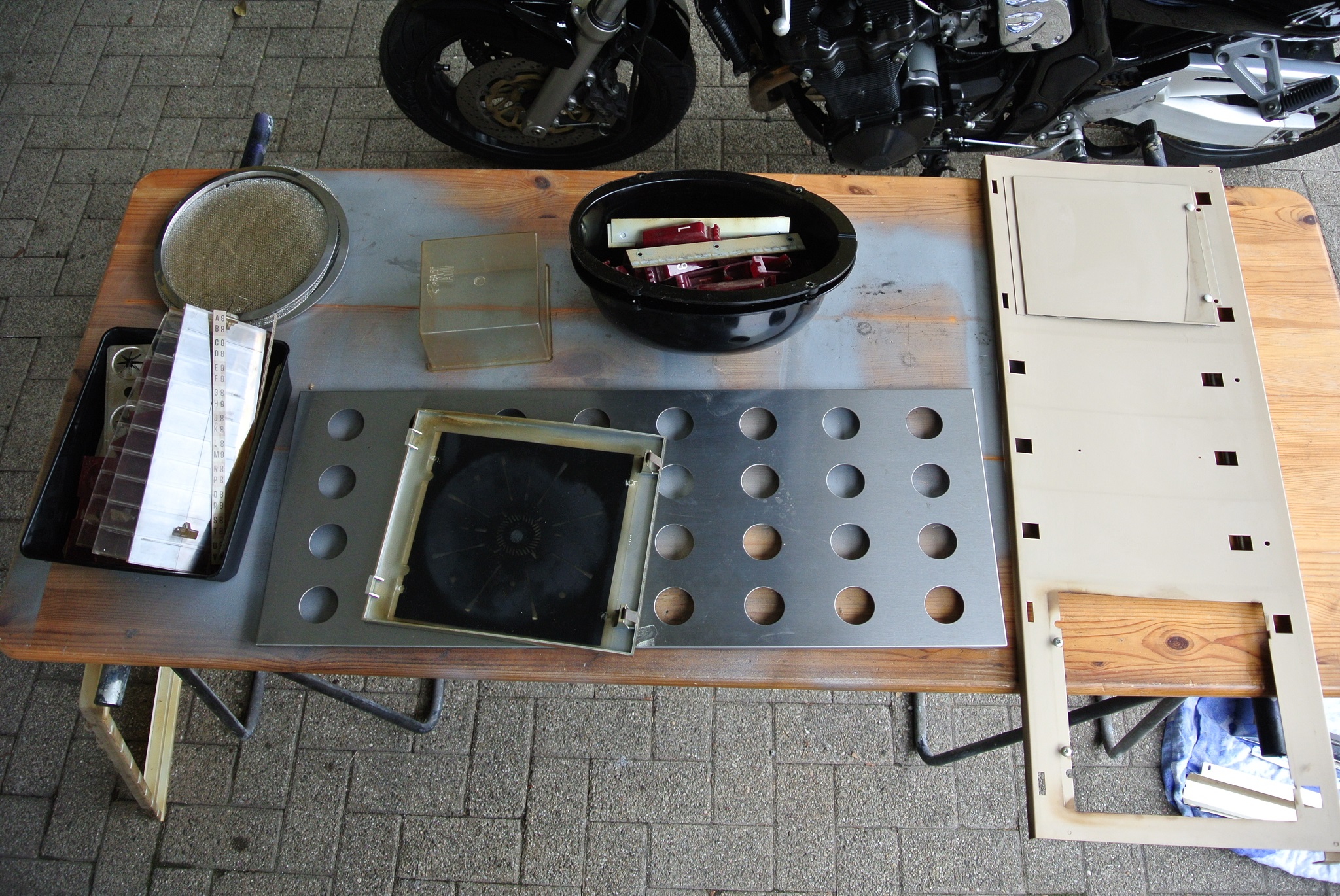

    Uff... Viel zu lange hat es inzwischen gedauert aber endlich konnte ich anfangen etwas zu machen. Bisher musste ich warten bis der Raum, in der die Jukebox nun steht frei ist und eine Menge anderer Dinge kamen auch noch dazwischen. So wie immer halt.
    In erster Linie haben mein Vater und ich die Jukebox in den Keller runter getragen, wo es deutlich wärmer als in der Garage ist und ich Platz zum arbeiten habe. Um das aber zu können, mussten wir sie etwas zerlegen. Mit über 100kg Gewicht lässt sie sich kaum in einem Stück unfallfrei die Treppe herunter bewegen.
    Im Moment sieht die Jukebox also eher so aus:

    Die vordere Haube ist recht einfach auf der Vorderseite eingehängt. Dazu gibt es an der Haube zwei kleine Blechkanten (1), die nach unten an der Jukebox in zwei Löchern eingehängt sind. Damit das ganze Stück beim Öffnen nicht nach vorne einem auf die Füsse fällt, gibt aus auf beiden Seiten einen Metallstab (2), der in einer Führung eingehängt wird und für einen Anschlag sorgt.
    Verbunden ist das ganze Stück mit diversen Steckverbindungen:
    (3) Scheint für die Steuerung der Tastatur zuständig zu sein. Unter der fast durchsichtigen Plastikhaube rechts daneben befinden sich zwei dazugehörige Relais. Noch weiter rechts sieht man einen Bolzen, der durch einen Elektromagnet mit lautem Knall(!) verschoben wird, um die Tasten einrasten zu lassen oder wieder zu lösen.
    (4) Dieser Stecker geht an die Plattenspielermechanik, bzw. an die Selektionselektronik, um die Auswahl der Platte zu steuern. Der Stecker wird einfach direkt auf die Platine der Steuerung gesteckt.

    In der Zwischenzeit muss ich phre4k meinen persönlichen Dank aussprechen! Er hat das 3D Modell des fehlenden Kunstoffteils für die Verriegelung der oberen Haube mit einem 3D Drucker realisieren lassen und es mir zugesendet. Es ist überraschend gut geworden und kommt dem Original sehr nahe. Danke für die Unterstützung! Es ist schön zu sehen, dass solche auch in dieser Community vertreten ist.
Hits:	60
Größe:	114,6 KB

    Mit all den zerlegten Teilen ging es nun nach draussen, wo ich sie zum Reinigen vorbereitete. Der Rahmen der vorderen Haube, ihre Einzelteile und diverse andere Teile. In einer Plastikkiste wurde dann ein Gemisch aus Wasser und SE1 Lauge angerührt und Stück für Stück die Teile zum Einweichen hineingelegt und gewaschen. Auch wenn ich kein Foto davon nehmen konnte, kann ich sagen, dass die Brühe da drin zum Schluss so dunkel war, dass man den Boden trotz lediglichen 5 cm Wasserhöhe nicht mehr sehen konnte. Grosse Teile wie Bleche oder der Rahmen der Haube wurden mit einem grossen Pinsel eingerieben. Da lief dann gern mal eine dunkelgelbe Suppe herunter. Alles wurde zum Schluss mit klarem Wasser abgespült und mit dem Kompressor weitgehend trocken geblasen. Den Rest trocknet es in der Garage. Dann darf ich das Puzzle wieder zusammensetzen und mich um andere Dinge kümmern...
Hits:	45
Größe:	1,07 MB
ID:	49623 Klicke auf die Grafik für eine größere Ansicht
Hits:	43
Größe:	1,46 MB
ID:	49624 Klicke auf die Grafik für eine größere Ansicht
Hits:	41
Größe:	639,9 KB
ID:	49625 Klicke auf die Grafik für eine größere Ansicht
Hits:	48
Größe:	1,22 MB
