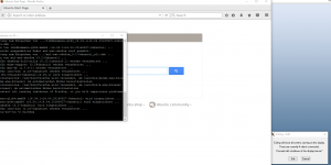

Warum klappt das noch nicht? Hast du denn x-forwarding in der config auf dem Server aktiviert?
HoneyBadger
7 Sep. 2015
1.956
  • #142
Das frage ich mich ehrlich gesagt auch. In der config ist es entsprechend drin. Die Einstellungen in Putty selbst sind exakt wie in der Anleitung. Ich habe in der Konsole, nachdem ich Putty mit den angepassten Einstellungen gestartet habe, einfach Firefox eingegeben. So geht's ja auch auf dem Server an. Oder muss ich den Startbefehl für remote anpassen?
saddy
4.038
Hab ich mit putty ehrlich gesagt noch nie versucht, mach ich aber grade mal.
Funktioniert das denn mit einem Linux Client (Live-USB oder VM oder beides kombiniert z.B.)?
Ich edititer/poste so in 15 Minuten wieder rein wenn ichs mit dem virtuellen Ubuntu Server am Laufen hab.
E: Ah. Xming oder so hast du aber installiert? Weil du musst lokal einen X Server laufen haben.
Das ist der, den man in putty unter X display location angibt.
Wenn es den nicht gibt, bekommst du auch keinen X forward hin.
Hab ich noch nie gemacht und bin neugierig, mach ich grad mal :)
E2: Ha cool funzt. Also was ich gemacht habe:
I) Auf dem Server
"X11Forwarding yes
X11UseLocalhost no"
in der "/etc/ssh/sshd_config" ergänzt und "service ssh restart" ausgeführt.
Dann xming von sourceforge installiert: https://sourceforge.net/projects/xming/files/latest/download
Dann wie in deinem Blogpost beschrieben den lokalen X Server in putty eingetragen, wie vorher gehabt die Verbindung gestartet und dann nach der firefox installation schlicht firefox im Terminal eingegeben.
Ich glaub dir fehlt einfach nur der lokale X Server.
vnc fänd ich generell aber entspannter. Aber hab ehrlich gesagt nicht alles mitgelesen, hat vlt nen Grund?
saddy
4.038
Genau, einfach als Standard durchinstallieren (hat sich nach der Installation bei mir gestartet) und dann alles wie gehabt.
Wenn du nix anders gemacht hast als ich sollte das dann laufen
