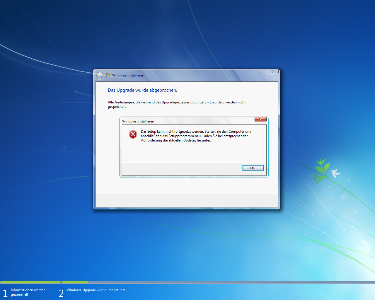

Sorry, The_Emperor, hättest du gelesen, dann sähest du, dass ich das bereits getan habe.
Auch das 2. Tutorial von Baer half leider nichts. Werde jetzt mal die Windows 7 DVD einlegen und probieren die Repairfunktionen auszuführen.

Der Windows-Resourcenschutz konnte den angeforderte Vorgang nicht ausführen. Kommt wieder.
Per Windows 7 DvD kann ich auch keine Updates ausführen

Das weiß ich. Die Reparaturfunktionen habe ich auch benutzt, allerdings hat man mir gesagt, dass keine Fehler vorliegen.
