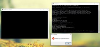

edit: Ok hab mal das mit dem echo 1 > /proc/sys/net/ipv6/conf/all/disable_ipv6 probiert. Leider ohne Erfolg
Danach komme ich auch nicht mehr per IPv6 auf den Pi. Ist ja auch logisch.

Ok, die /etc/network/interfaces scheint leer :confused:
Soll ich da eine IP eintragen?
Also so z.B.?
# Ethernet auto etho
allow-hotplug eth0
iface eth0 inet static
address 192.168.0.213
netmask 255.255.255.0
gateway 192.168.0.1
dns-nameservers 192.168.0.1
dns-domain raspberrypi.local # optional
