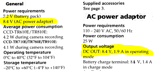

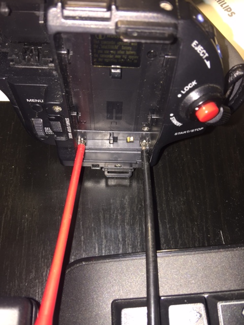

also ich habe ein alten Camcorder von Sony und diverse Kasetten die ich noch überspielen will. Ich habe mit ein Labornetzteil mit Greifspitzen an + u. - der Kamera angeschlossen. Sie geht auch an, läuft so 5 Sekunden und geht wieder aus, weil er anzeigt die Batterie wäre leer.
In der Manual steht das der AC dapter den ich ja net habe im Operation Modus 8,4V DC ausgibt, wenn ich das Labornetzteil so einstelle dann zeigt er zwar eine volle Baterie an aber nach paar Sek geht sie aus, weil Batterie dann angeblich leer wäre. Das Labornetzteil kann max 2A stht drauf. Aber daran liegt es doch nicht oder? Ich hab in ein Forum gelesen, das man alle Elkos tauschen muss.....????

[EDIT] Was ist den eigendlich der Kontakt in der Nähe vom Minuspol? Auf dem Akku denn kaputten Akku den ich noch habe steht in einem Kreis C drin.

Der dritte Kontakt sollte, so viel ich weiß, vor Tiefenentladung des Akkus schützen. Da nichts angeschlossen ist, nimmt deine Cam an, dass der Akku fast leer ist.
Abhilfe sollte ein Widerstand zwischen Masse und dem mittleren Kontakt bringen. Über die Höhe des Widerstands kann ich keine sichere Angabe machen, sollte aber ca. 50-100K betragen.
Nimm am besten einen 100k Poti und probiere es aus (100k einstellen und langsam runter drehen).
Angaben ohne Gewähr :D

Warum verbindest du das Labornetzteil nicht mit dem Eingang für diesen AC-Adapter?
Da ist vermutlich irgendwo eine Hohlsteckerbuchse...
