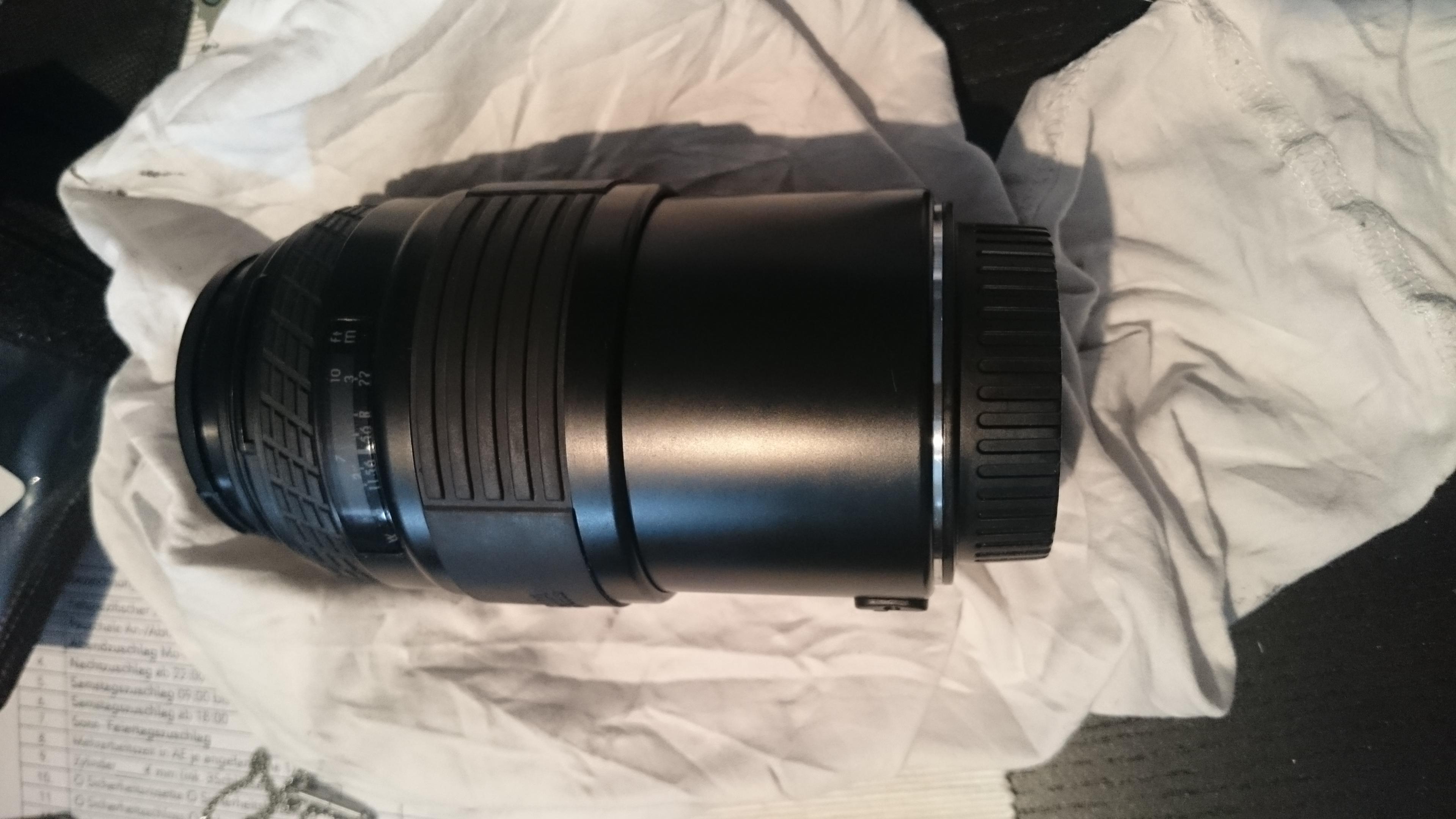

Im Thread nebenan habe ich schon geschrieben, dass ich an eine alte Sigma 70-210mm 1:4-5.6 Linse gekommen bin. Mit der gibt/gab es allerdings zwei Probleme.
1. Die Gummibeschichtung, die sie damals aufs Objektivgehäuse geschmiert haben hat sich über die Jahre aufgelöst und sorgte für schwarze Finger. :)
Scheinbar bin ich bei weitem nicht der einzige mit diesem Problem. Die Lösung: Runter mit dem Zeug! Mit einer alten EC-Karte konnte man das Zeug runterkratzen ohne das Gehäuse zu beschädigen. Der Rest ging mühsam mit Reiniger und Tüchern.

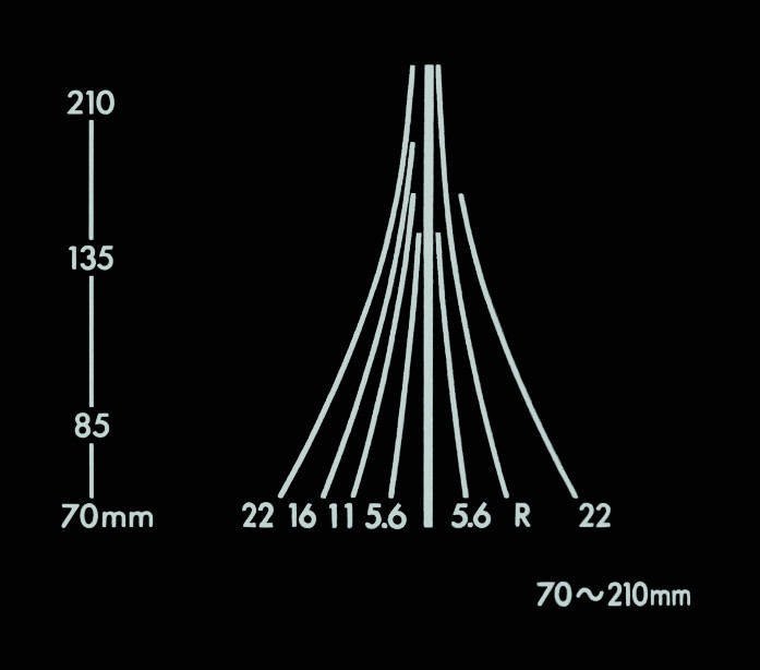

Sieht nun sogar viel schicker aus. :) Dabei ist allerdings auch die Skala für die Brennweite sowie Schärfentiefe(?) verloren gegangen. Diese habe ich vor der Entfernung aber abfotografiert, bearbeitet und kommt bald als schicken Aufkleber (hoffentlich in richtiger Grösse) zu mir nach Hause.
2. Wie schon im anderen Thread gepostet, gibt es bei der Kommunikation zwischen neuerem Body und der Linse ein Problem. Das dedeutet, dass beim Versuch die Blende zu verstellen, ob automatisch durch die Kamera oder manuell, "Err 01.." nach Auslösen auf dem Display zu lesen ist.
Jemand hatte viel, viel, viel Zeit das zu untersuchen und vertreibt jetzt kleine PCBs mit einem programmierten Mikrochip, welcher das Problem löst.
Kurz zusammengefasst (ich hoffe ich habs richtig verstanden): Scheinbar hat Canon über die Jahre etwas am Protokoll geändert, weshalb das Objektiv einen Befehl nicht versteht. Der Chip soll das übersetzen.
Quelle
Da die Linse nicht mehr viel wert ist (gebraucht ~50€) und sie sonst nur verstauben würde, habe ich einen solchen Chip für 11$ bestellt. Die Antwort kam recht prompt und die Ware sollte in den nächsten Tagen im Briefkasten landen. Da ich nicht gerade zwei linke Hände habe, sollte das eine machbare Aufgabe sein. Ich bin gespannt ob es funktioniert. :T
