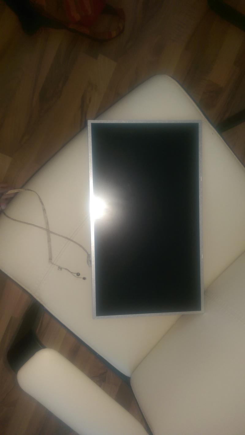

Der Bildschirm ist defekt, weshalb ich ihn nun als Multimedia Box am Tv nutzen will.
Jetzt würde ich gerne mal ubuntu installieren, wo das Problem jetzt anfängt.
Der LCD ist ja hinüber, Grafikkarte funktioniert im Windows, aber beim Booten nicht! So kann ich nicht ins BIOS.

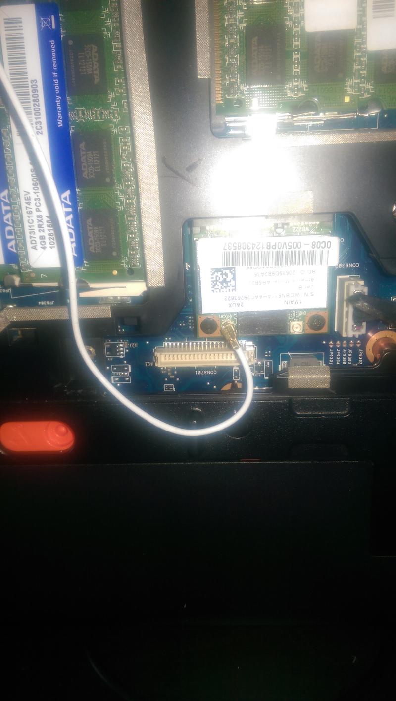

Die einfachste Lösung ist imho, wenn Du den internen Bildschirm des Notebooks absteckst. Bisher nahmen dann ausnahmslos alle Notebooks, die ich in der Hand hatte, den nächstbesten externen Bildschirm her. Das Bildschirmkabel sollte über die Wartungsklappe auf der Unterseite ziemlich gut zugänglich sein, siehe hier ab 5:52.
Cntrx
6 Apr. 2015
14
  • #7
Danke das habe ich heute Nacht gemacht, leider bringt mir das kein Erfolg.
