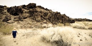

Es handelt sich um so einen Untergrund, hier:

Für mich sehen die geposteten Bilder eigentlich nicht nach reiner Sandwüste aus. Wenn da so viel Gras und Gestrüpp wachsen, dann sorgen alleine die schon für einen gewissen Halt und eine gewisse Beständigkeit des Bodens.
Für mich sieht das - ohne mal da gewesen zu sein - eher so aus, als dürftest du Probleme haben, dort ein Loch zu graben... Weil der Boden wohl recht hart sein wird.
Und wenn du den Beton reingießt, könnte ich mir vorstellen, wird einiges davon in dem trockenen Erdreich versickern. Vielleicht solltest du also ein Loch graben und ne Teichfolie unterlegen oder so... Aber nur so vom Angucken, ohne den Untergrund konkret untersuchen zu können, finde ich eine Einschätzung da eher schwierig.

Wenn ich mir die Bilder so ansehe:
  1. Loch graben
  2. Loch innen ein wenig verdichten
  3. Beton rein lassen
  4. Hände, Füße, etc. verewigen
  5. Freuen
Bei so einem Boden versickert das nirgendwo.

Also der Boden auf den Fotos sieht eigentlich so aus, dass ein gebuddeltes Loch nicht sofort zufällt. Aber wenn ihr eh den Aufwand treibt um Beton in die Wüste zu schleppen, dann kannst du es quasi zu Hause auch in eine Verschalung gießen und dich dann in dem Klotz verewigen und den Klotz dann am Ende in die Wüste tragen und den da eingraben.
