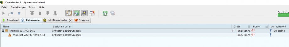

Hm, ich gehe bei Deinem Link auf "Linkadresse kopieren" und füge das im Linksammler vom JDL ein und klicke auf Fortsetzen. Danach zeigt es mir das Paket "chunklist w1192357179" und untergeordnet nur die chunklist_w1192357179.m3u8 an - kein *mp4. Unter Größe steht unbekannt, unter Hoster steht nix und unter Verfügbarkeit steht 0/1 online? Steht da bei Dir was Anderes?
Und weil er kein File/Hoster erkennt, passiert auch nix wenn ich versuche zu downloaden.:(
Ich dachte eigentlich JDownloader gut zu kennen, aber irgendwie zweifel ich grad an mir selber:m

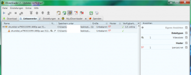

Also im Linksammler sollte es wie dolgt aussehen und eine .mp4 Dateiendung sollte auch vorhanden sein:
Eventuell fehlt deinem JD noch Ffmpeg?
Kannst du youtube Videos in 1080p mit deinem JD herunterladen?
Grüße, psp

Hallo nochmal,
Wieder was gelernt - es funktioniert jetzt - Dein Tip mit Ffmpeg hat geholfen! Ich hab die Installation vom JDL wiederholt und die Ffmpeg Installation akzeptiert, wo ich danach gefragt wurde. Habe das beim ersten Mal abgewählt, mißtrauisch wie ich immer bin.
Fettes Dankeschön an pspzockerscene für die Hilfe und an deluxe.tv die Bereitstellung der Links - Sehr geil!
