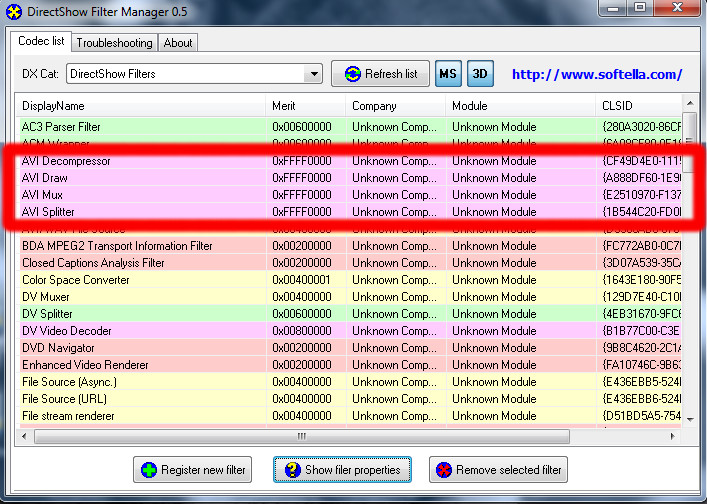

So. Kann ich denn nun irgendwie feststellen, ob auch wirklich der Haali benutzt wurde? So hats nämlich nicht funktioniert, aber ich möchte natürlich möglichst ausschließen, dass ich was falsch gemacht hab.
Hier meine Einstellungen im DSFM:

Achso. Okay. Also wenn ich die Media Foundation deaktiviere, dann bleibt das Problem einfach genau so bestehen.
Wenn ich allerdings die 4 DVD-Decoder auch deaktiviere:
...bekomme ich folgendes:
Ich setze mal grade den Merit vom AV Splitter auch nochmal hoch und probiers dann nochmal.
[EDIT:]
Okay, genau genommen weiß ich gar nicht, welche Filter jetzt vom AV Splitter sind. Leider heißen die nicht so eindeutig wie die vom Haali.
Hab jetzt mal diese genommen. War das richtig? Dann hats jedenfalls nicht geholfen:
Nein - das sind Windows-eigene Filter für das AVI-Containerformat. Am besten in der Liste NICHT nach dem Namen suchen, sondern in der Spalte "Module" nach dem Installationspfad ("Unknown Module" sind fast ausschließlich Windows-eigene Komponenten, die man dann ignorieren kann).
Da aber eigentlich "AV Splitter" und "AV Source" VOR "AVI Decompressor" in der Liste erscheinen sollte, gehe ich mal davon aus, dass:
  • entweder der AV Splitter nicht ordentlich installiert wurde... oder...
  • du die 64bit-Version vom AV Splitter installiert hast, die dir der 32bit DirectShow Filter Manager scheinbar nicht anzeigen kann (denn wie schon gesagt: 32bit und 64bit Software lässt sich nicht einfach "mischen")
