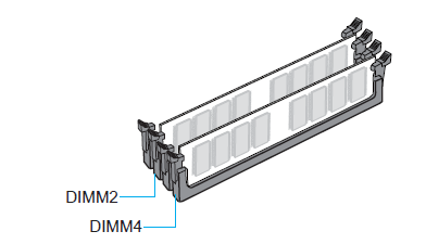

Nur in dem einen Slot ging der jeweilige Riegel.
In welchem Slot war der Riegel?
Laut Handbuch müssen zwei Riegel in Slot 2 und 4 eingebaut werden.
Gruß Matte
h3tf1eld
1 Dez. 2014
29
Bad Kreuznach
  • #38
Habe vorhin Version 5.5 von der MSI Seite heruntergeladen. Werde morgen mal versuchen das BIOS Update einzuspielen. Installiert ist 5.4
@Matte: genau da waren sie auch verbaut. Sofern aber einer im Slot 4 sitzt fährt der PC nicht mehr hoch. Habe die Riegel, wie gesagt, auch mal durchgetauscht. Ist nicht Riegel abhängig. Auch in Slot 1 und 3 ändert sich nichts.
Matte
2.888
Hört sich nach einem defekten Ram Slot an.
Ich würde das Board tauschen lassen.
Die 5.4 ist die vorletzte Bios Version. Ich denke nicht, dass es daran liegt.
Gruß Matte
