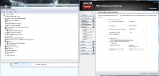

Der Monitor wird im CCC und im Gerätemanager mit Bezeichnung aufgeführt. Ich hab ihn nur im Moment per VGA dran, deswegen wird im CCC auch "VGA-Anzeigen" angezeigt und nicht "Digitale Flachbildschirme. Es macht allerdings keinen unterschied, ob der Monitor nun mit Name oder als PnP-Monitor angezeigt wird. der Effekt bleibt der Selbe. Die Treiber kommen von Samsung direkt.
