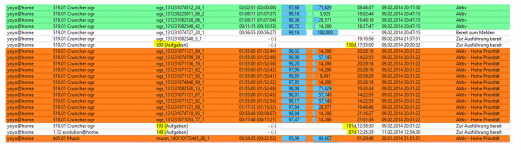

Bei yoyo hab ich mehr als 173 Aufgaben gebunkert. Die Berechnungszeit beläuft sich auf grade mal 476 Tage, geht doch ;)
Ok, etwas unrealistisch aber Probleme das man nicht genug bunkern könnte, kann ich so auch nicht nachvollziehen :unknown: :)

Na, da kann ich auch schon ein bisschen mit der Yoho-Bunkerung protzen ;)
